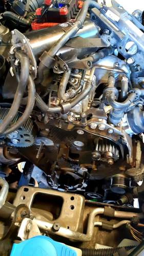

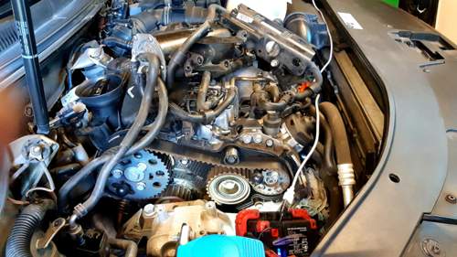

Ich habe an meinem CBBB den Zahnriemen ohne Lösen der Verschraubung am NW Rad gemacht. Ich verstehe auch ehrlich gesagt nicht, warum das immer Pflicht sein soll. Alter und neuer Riemen haben exakt gleiche Zähne Zahl und Länge. Nach Einbau des neuen stimmten die Steuerzeiten 100%.
Ich kann aber schon mal sagen, viel Spaß, die Aktion ist mega fummelig. Ich hab im übrigen auch nicht den Stehbolzen der Zahnriemenspannrolle getauscht. Das Gewinde im Alu-Kopf reißt wohl gerne aus. Der Bolzen wird nur marginal statisch belastet, daher sehe ich da auch kein Problem (ist 5 Jahre und 100tkm her).
Zum korrekten Anziehen der Muttern und Schrauben mit Drehmoment Schlüssel brauchst du einen Hahnenfuß, da zu wenig Platz zum Längsträger.
Das Spannelement des Keilriemens wollte ich auch mal tauschen, habe es aufgegeben, du bekommst es meines Wissens nach nicht ohne mega Aufwand raus. Habe dann nur die Rolle getauscht (Lager war defekt).

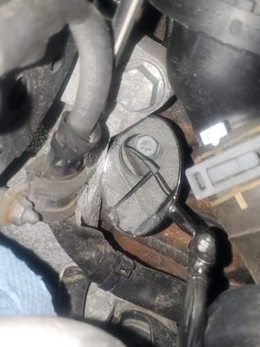

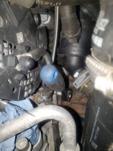

Das geile beim spannelement ist das es ne dehnschraube ist. bekommt nm plus drehwinkel.
beim Keilrippenriemenspanner ist hinten doch höchstens nur eine Schraube und auf Riemenseite kann man einen Stift rein stecken nach dem Spannen wie es beim neuen auch ist. dann fällt er quasi raus
„Nur eine Schraube hinten“ ??
Ja so ist es. Viel Spaß zwischen LiMa und Klimakompressor da dran zu kommen.
Bei meinem Golf geht die LiMa meine ich nur raus mit kühler in Servicestellung.
Ich verstehe das Problem nicht. ja vorne beim Ladeluftkühler ist es etwas eng. Das stimmt. Beim Golf ist sicher weniger Platz.

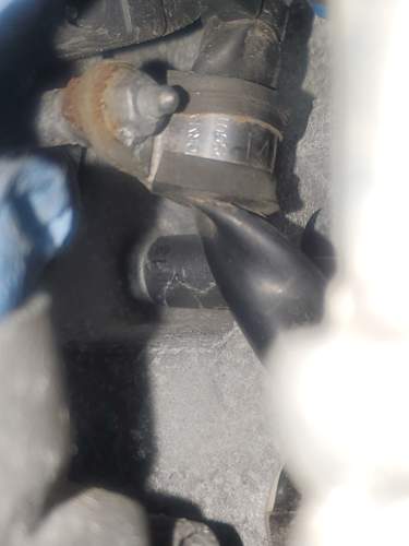

Bild1 ist die Schraube vom Spanner, richtig?
ja die von hinten ist im Spiegel zu sehen
