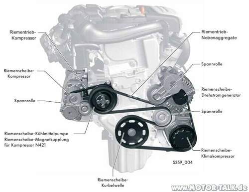

ich habe neuerdings ein ähnliches Geräusch wie in diesem Thread beschrieben wird. Man hört ein leichtes Quietschen/ hochfrequentes Schleifen, das mit steigender Motortemperatur etwas leiser wird.
Ich denke und hoffe, dass es der Keilrippenriemen für den Antrieb der Nebenaggregate ist. Den könnte ich mit einer Laufleistung von 120tkm eh mal tauschen.
Da in meinem Reparaturhandbuch die 1,4 TSI Motoren nur stiefmütterlich und der 170PS BLG aus dem GT gar nicht behandelt werden, habe ich einige Fragen dazu:
1. Kommt man ohne Grube von oben und über die rechte Radhausschale ausreichend an den Riemen ran um ihn zu kontrollieren und zu wechseln?
2. Muss der Riemen evtl nur nachgespannt werden oder spannt die Spannrolle automatisch nach?
3. Wie wird der Riemen bzw die Spannrolle entspannt?
4. Kann man den Motor ohne Riemen laufen lassen (zur Kontrolle ob was anderes das Quitschen/Schleifen verursacht) da beim BLG der Kompressor ja auch noch mit dran hängt?
Vielen Dank!
Hab noch ein Bild angehängt, welches die Riemen und angetriebenen Nebenaggregate zeigt.
mfg TommyB

Der Riemen wird automatisch nachgespannt durch den Spanner!
An den Riemen kommst du von unten recht gut heran! Einen 16er- Maul-Ring-Schlüssel genommen und die Schraube des Spanners entgegen des Uhrzeigersinns drehen zum Entspannen...
Eine Hebebühne wäre dafür sicher besser, da sonst wahrscheinlich die Mauer im Weg sein wird!
Die Radhausschale kann dafür eigentlich drin bleiben. Eng wird es sowieso 😉
Ich hatte im Übrigen letztens einen mit einem Geräusch aus dem Riementrieb und da war es die Wasserpumpe/Antrieb für Kompressor!
Achso: Ja, man kann den Motor ohne Riemen laufen lassen, aber bitte darauf achten, dass sich der lose Riemen nicht auf der Riemenscheibe der Kurbelwelle verfangen kann!

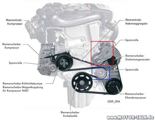

Auch beim Keilrippenriemen vom BLG? (Der hat keinen Keilriemen, Steuerkette und sonst nur einen Keilrippenriemen ohne feste Wechselintervalle) Habe gehört, dass er Spanner normalerweise nicht getauscht werden muss bzw sich allgemein unauffällig verhält. Eher Freilauf Drehstromgenerator...
Und welcher Spanner muss da ersetzt werden? Gibt ja zwei, habs im Bild mal markiert.
rot: Spannelement bei der Lima, sollte TN 03C 145 299 J sein
blau: Spannelement/Spannrolle TN 03C 145 299 AC
Kann man die Teile irgendwie kontrollieren oder werden die halt einfach gewechselt? Also Freiläufe und Spanner? Gibts ne Möglichkeit zum testen?
mfg TommyB
