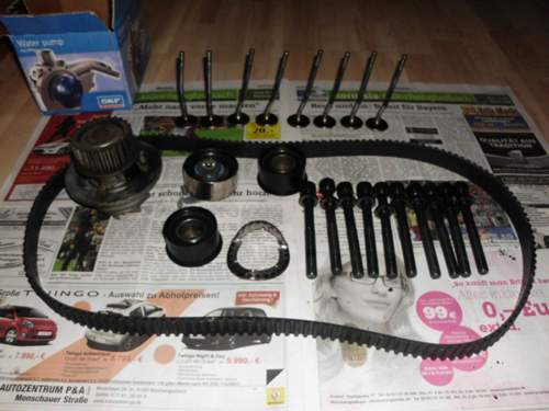

so, für alle, die es interessiert möchte ich Euch nun informieren wie es nun weitergegangen ist.
Mein Bruder hatte sich trotz wirtschaftlichen Totalschadens (98er Baujahr) für die Instandsetzung entschieden, da für das Wunsch-Cabrio, welches das Astra-Cab. ablösen sollte noch nicht genügend zusammengespart war.
Der Wagen war ca. 3 Wochen in der Werkstatt (Zweimannbetrieb) wg. Ausfall des zweiten Meisters, Privattermine u. anderer Probleme (Motor ließ sich nach dem Zusammenbau angeblich nicht starten) u. wurde kurz vor Weihnachten fertig.
Es wurden die 8 Einlaßventile erneuert, da diese ja angeblich aufgeschlagen hatten. Außerdem wurde WaPu und Zahnriemen erneuert. Nebenbei wurde noch der Zyl.kopf aus- und eingebaut u. die Zyl.kopfdichtungen erneuert, weiterhin Ölwechsel und Kühlerfrostschutz.
Die Rechnung belief sich auf ca. 1.200 Euro. Weihnachten war somit für meinen Bruder gelaufen.
Wir haben uns die ausgetauschten Teile aushändigen lassen und ich habe mal diverse Fotos gemacht (siehe Anhang).
Der Zahnriemen selbst sah noch ok aus, keine Altersrisse oder Ähnliches. Er war ja erst 3 Jahre drin und mein Bruder fährt nur ca. 3.000 - 5.000 km pro Jahr mit dem Fahrzeug (akt. KM- Stand ca. 94.000 km). Es ist an einer Seite ein leichter Abrieb zu sehen auf ca. 5 cm Länge (siehe Detailaufnahme). Ob das jetzt beim Ausbau passiert ist oder ob hier möglicherweise der verbogene Ring der Wasserpumpe hereingeraten ist kann ich nicht beurteilen.
Der Schaft der Einlaßventile ist bei den meisten leicht S-förmig gebogen. Ich gehe mal davon aus, dass die eigentlich gerade sein sollten. Das ist dann wohl vermutlich die Folge des vermeintlichen Aufsetzers. Die schwarze Kruste lässt sich teilweise mit dem Fingernagel abkratzen. Das scheint wohl festgebrannter Ruß zu sein. Interessant ist nur, dass das bei einigen Ventilen mehr und bei anderen weniger verschmutzt ist.
Für mich ist immer noch rätselhaft, was es mit dem verbogenen Ring von der Wasserpumpe auf sich hat, der aus meiner Sicht die Ursache des Ganzen ist. Was ist das für ein Ring (wozu wird der benötigt und wo sitzt der eigentlich an der Wasserpumpe?) und warum löst sich das Teil einfach ab? Das scheint ja wohl kein Einzelfall zu sein, dass der sich löst, wie man am verlinkten Bild meines Beitrages vom 11.12.11 entnehmen kann. Die Werkstatt hatte keine Erklärung hierfür.
Wie kann man ein solches Ablösen des Rings verhindern?
Mein Bruder erwähnte nun , dass es bereits im Vorfeld merkwürdeige Klackergeräusche im Leerlauf gegeben haben soll. Die Werkstatt wurde mal darauf angesprochen, jedoch war nichts festzustellen (Vorführeffekt). Auch ich kann von teilweise merkwürdigen Geräuschen im Leerlauf berichten, aber auch teilweise bei langsamer Fahrt im 1. Gang oder Rückwärtsgang. Ich fahre den Wagen aber auch nur äußerst selten. Könnten das bereits die ersten Anzeichen einer ablebenden Wasserpumpe gewesen sein?
Mein Bruder berichtet weiterhin, dass vor der Rep. das Fahrzeug nur sehr langsam auf Temperatur gekommen ist (trotz Thermostaterneuerung). Nun sei wieder alles in Ordnung.
Hat einer eine Erklärung zu dem Vorfall? Wie oft wechselt Ihr die Wasserpumpe? Muss das nicht bei jedem Zahnriemenwechsel mit erledigt werden oder gibt es da irgendwelche anderen Fristen zu beachten?
Ich hoffe, dass hier jemand fachkundigen Rat geben kann.
Gruß, Uwe

der ring an der wasserpumpe ist eigentlich als führung gedacht, damit der zahnriemen in richtung bleibt und nicht von der wapu rutscht wenn zum beispiel nich korrekt montiert wurde, der ring zentriert praktisch den riemen im riementrieb
wenn der sich löst, ist normalerweise genietet oder geschraubt, kann das eigentlich nur an altersbedingter materialermüdung, material- oder nem montagefehler liegen
in der tat sollten die ventile grade sein 😁
aber bei der ventilverformung das ganze ohne neue führungen zu verbauen, ist entweder en glücksspiel oder die sicherheit für den nächsten motorschaden wenn eine der führungen sich verabschiedet

Danke für Deine Erklärung. Ich hoffe doch, dass die Werkstatt da neue Führungen eingebaut hat. Kann man das auf die Schnelle irgendwie erkennen? Ich weiß nicht ob alle Teile in der RG aufgeführt sind, jedoch lese ich hier auch was von "6 St. Sicherungskeil" und neben den Materialkosten von 8 Einlassventilen auch die Pos. "Einlassventile erneuern (komplett)". Möglicherweise ist das da schon enthalten.
Geht man mal davon aus, dass die WaPu beim letzten Zahnriemenwechsel auch erneuert worden ist, wäre sie ja auch jetzt 3 Jahre da drin. Das wären also max. 15.000 km. Materialermüdung würde ich da ausschließen. Eher dann Materialfehler. Es sei denn die Werkstatt hat beim letzten Zahnriemenwechsel die WaPu nicht mit erneuert 😰
