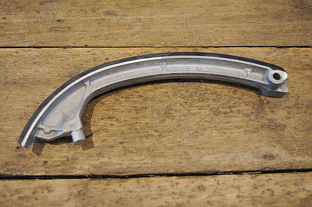

@4Takt schrieb am 25. Oktober 2021 um 10:22:41 Uhr:
@Anarchie-99 schrieb am 25. Oktober 2021 um 04:54:42 Uhr:
..VW 1,4l 16v sind die Rollen für den Zahnriemen aus Plastik..
Naja, VW halt. Deswegen fahre ich ja auch einen Vito und keinen T5.
Ich will ja hier nicht ständig den Miesepeter geben.
Aber so richtig "metallisch" scheint mir das Zeug das die Kette spannt bei Mercedes im Vito auch nicht mehr zu sein:
https://i.ebayimg.com/images/g/z-YAAOSwc4dhLQZK/s-l1600.png
Ob nun das eine oder das andere zerbröselt: Kaputt isses in beiden Fällen.
Die Zeiten, in denen Mercedes sowas verbaute, sind auch lange vorbei:
https://www.mbclassics.de/.../...ene-steuerkette-om615-om616-om617.jpg
Da ist keiner besser als der andere. Darf alles nichts mehr kosten, nichts mehr wiegen, kein Geräusch mehr machen.
