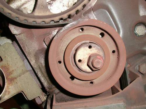

Muß ja nicht nur der Zahnriemen sein, hängt noch allerhand Gedöns mit dran. Wasserpumpe, Spann und Umlenkrollen, die dann auch ausschlagen können. Bei meinem 1 er Golf Motor kein Problem, war ein Freiläufer, und nur Kurbelwelle, Wasserpumpe, und Nockenwelle. Foto einer ausgeleierten Spannrolle Passatmotor.
72-spannrolle
