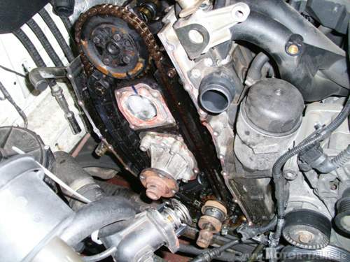

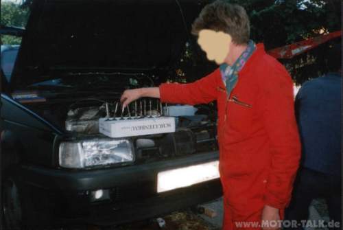

Da fällt mir noch was zur Steuerkette ein. Ein Passatmotor vom Kumpel hatte bei Km Stand 69.000 Km sein Leben an der Ampel im Leerlauf ausgehaucht, Steuerkette gerissen. War ein 2,8 178 PS VR 6 Motor. Kostenvoranschlag bei VW: ca 10 -12.000 D-Mark (6000 €). Den hatten wir zerlegt (Motor ausbauen, Getriebe abbauen usw) Der hat 2 Steuerketten. Die 1. einfache Kette von der Kurbelwelle treibt eine Zwischenwelle an. Von der Zwischenwelle geht eine doppelte Kette auf die Nockenwellen. Die untere hat s zerrissen. Die Teile (Kette, Ventile, Hydrostößel, Hydraulikspanner, Kopfdichtung, Kettengleitschienen und Öl/Frostschutz ) Hatte 1200 Mark (600€) gekostet, und tagelang auf Teile gewartet.
Foto von den Ventilen, wenn die Steuerzeiten sich "verstellen"
Thomas
Und die Steuerzeiten lassen sich mit Schultenbräu wieder zurückstellen? 😁
Viktor
Bevor ich solche Motoren angefaßt habe, mußten 24 Dosen dran glauben 😁. Da ist der 1,2 er einfacher aufgebaut, aber die Teile auch nicht viel billiger.
