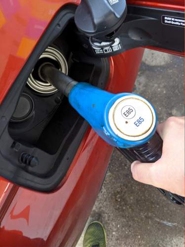

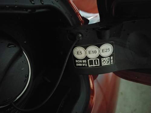

Ich hau mir den Tank auch hin und wieder mit E85 voll (derzeit 78 Cent der Liter), gerade wenn ich längere Strecken fahren muss, läuft gut damit. Dank Lambda-Vorgaben bei Teil- und Volllast passt er sich hier voll dynamisch an, hab nur keinen Zündungs- und damit Leistungsvorteil weil ich so schon ohne Korrekturen fahre. Ansonsten bekommt er immer 102 Aral (abgestimmt auf 100 Oktan Shell V-Power weil es in allen Nachbarländern max. RON 100 gibt). Auch wenn der Tankdeckel nur E25 maximal "erlaubt".
Hatte 2008 bis 2010 auch E85 im Calibra Turbo getankt (damals mit Abstimmung, umschaltbar). Das war ne sehr geile Sache. Beim Börsenkollaps 2008 lag der Shell V-Power bei 1,81 Euro, E85 dagegen bei 90 Cent, trotz des üblichen 25 % oder sowas an Mehrverbrauch lag ich da kummuliert bei ~ 1,20 Euro und hab so 60 Cent pro Liter gespart.
Viele verwechseln (Bio-)Ethanol mit Bio-Diesel (FAME) welcher echte Grütze für den modernen Dieselmotor ist. Ethanol dagegen verbrennt sehr sauber und am Ende kommt quasi nur CO2 und Wasser raus. Eine höhere Ethanol-Beimischung in Deutschlnd wäre sehr zu begrüßen.

E85 in einem TSI zu verwenden, finde ich ziemlich mutig. Bist du sicher, dass die Lambda-Regelung das richtig hinbekommt? Der Heizwert und somit Energiegehalt von Ethanol ist nur etwa halb so gross (wegen dem Sauerstoff, der bei Benzin nicht vorhanden ist). Damit brauchst du für die gleiche Leistung etwa den doppelten Kraftstoffdurchsatz. Die höhere Oktanzahl von ca. 110 kann durch früheren Zündzeitpunkt ggf. nur ein wenig kompensieren. Hast du da beim Verbrauch nichts festgestellt gegenüber E5 oder E10?
Zudem sind die Schmiereigenschaften (Ethanol ist ein Alkohol) ganz anders. Bei dem tiefen Anteil bei E5 oder E10 ist das natürlich vernachlässigbar. Ob es da bei Langzeiteinsatz nicht ev. mechanische Schäden an den Einspritzkomponenten geben könnte?

Das E85 fahre ich in meinem BMW, hab selber keinen VW. 🙂
Natürlich entstehen auch Schadstoffe bei der Verbrennung von Ethanol, im Vergleich zu Benzin sind sie aber verschwindend gering. Ein Benziner ohne Kat kann mit E85 z.B. problemlos die AU bestehen. Mach das mal mit Benzin. 😉
