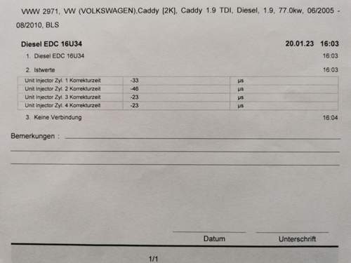

Eine Fahrt später wieder die selben Probleme. Mir ist dann aufgefallen, dass sich im Tank ein Unterdruck bildet. Die Werkstatt hat dann das Ausgleichsventil gesäubert und eine neue Pumpe eingebaut, weil diese in warmem Zustand nur 1,3 anstatt 1,5 bar Druck geliefert hat.
Ich konnte dann ein paar Fahrten machen, aber nach einer Woche waren alle Probleme wieder da. Ich war dann noch ein paar mal da und weiß nicht mehr, was die Werkstatt dann gemacht hat. Beim 7. Besuch hat er dann den 1. Injektor getauscht. Seither startet das Auto wieder normal. Aber z.B. unter geringer Last zwischen 70 und 80 kmh im 5. Gang nimmt man ein deutliches Ruckeln war und manchmal hört man auch unregelmäßige, lautere Schläge im Leerlauf. Für mich klingt das z.B. nach Fehlzündungen. Nun war ich wieder (zum 8. mal) bei der Werkstatt und hab nur ein Prüfprotokoll in die Hand bekommen, dass ein Injektor in kaltem Zustand schlechte Werte aufweist und ein anderer, wenn der Motor warm ist. Die Werkstatt müsse nun erst eine Art Aufnahmegerät besorgen, mit dem ich dann rumfahren soll, dass sie das auslesen können.

Ich habe die Protokolle mal angehängt, das erste ist kalt, das zweite warm
Kalt
Warm
Ich würde eher mal einen Blick auf die Werte der Leerlaufruheregelung werfen.
Der Glühkerzenfehler ist hoffentlich beseitigt oder ?
Kannst Du nicht die PDE vom alten Motor nehmen ?

Der wäre laut Werkstatt tatsächlich nicht vorhanden und die Auslesung wäre fehlerhaft. Ist das realistisch?
@ManeT4 schrieb am 23. Januar 2023 um 10:37:25 Uhr:
Angeblich sind es die alten PDEs. Was für mich nicht logisch klingt, denn bis zum Zahnriemenriss waren keinerlei Probleme festzustellen, weder akustisch noch vibrationstechnisch. Kann man das irgendwie feststellen ob es die alten oder neue sind, z.B. anhand von irgendwelchen Teilenummern?
Vielleicht wurde die PDEs auch nicht korrekt eingestellt als diese umgebaut wurden, oder es wurde wie so oft am neuen Material gespart und der alte Mist entgegen der Vorgabe verbaut.
Ob der Fehler der Glühkerze noch vorhanden ist lässt sich ja leicht auslesen.
Wie werden denn die PDEs eingestellt? Ist das ein mechanischer oder elektronischer Vorgang?
Mechanisch wird das über die Kipphebel eingestellt.

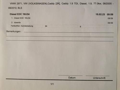

Es geht hier in die nächste Runde: Die Werkstatt wartet angeblich immer noch auf das Aufzeichnungsgerät. Vorgestern ging die Motorwarnleuchte an. Ich also zur Werkstatt, heute das Auto wieder abgeholt und der Motor läuft immer noch unrund. Die Motorleuchte war angeblich auf einen Marderbiss an irgend einem Abgasschlauch zurück zu führen. Der wurde angeblich ausgetauscht und der Motor wäre danach astrein gelaufen.
Mich beschleicht das Gefühl, dass eventuell nix gemacht wurde, außer den Fehlerspeicher zurück zu setzen. daher meine Frage: Wenn ein Marder etwas beschädigt, müsste die Warnleuchte dann nicht sofort angehen? Die ist nämlich während der Fahrt nach bereits rund 3h unterwegs an gegangen.
Außerdem meinte die Werkstatt, dass mein Partikelfilter bald fällig wäre und das würde rund 1000 € kosten. Jetzt frage ich mich: Da der Motor nicht richtig läuft, die Injektoren scheinbar nicht richtig einspritzen und er zeitweise deshalb nur auf 3 Zylindern gelaufen ist, ist doch sicher die Belastung für den Partikelfilter deutlich höher und es landet dort Zeug, was normal nicht dort landen würde? Liege ich damit richtig?
Anbei die Prüfprotokolle, vielleicht kann mir jemand was dazu sagen?

Der DPF ist auf jeden Fall schon weit über seinem Zenit.
Der hat über 90 Gramm Asche drin, maximal wären 60 erlaubt.
DPF reinigen liegt bei ca. 350 € + Ein- und Ausbau, sehe da keine 1000 €....
