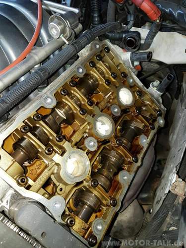

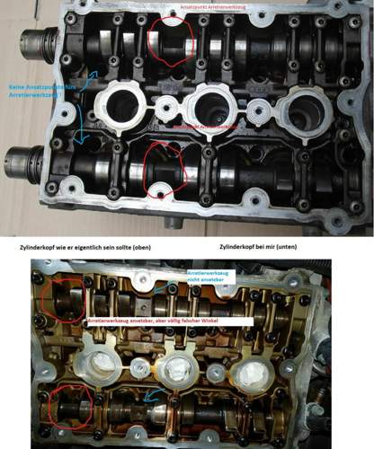

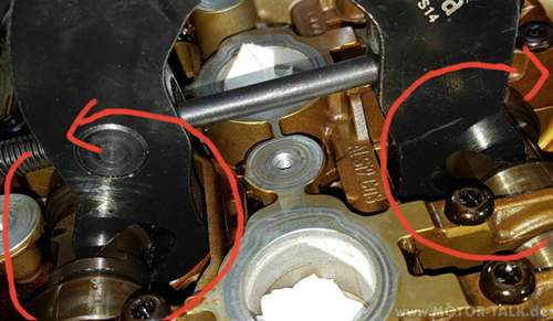

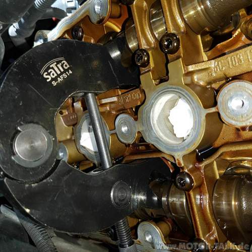

Hallo, kann mir jemand einen Tip zum Einsetzen des NW Arretierwerkzeugs geben? Habe das Problem, dass die zwei planen Flächen der Nockenwellen quasi beide Horizontal stehen und das Werkzeug da nicht ansetzen kann (leicht anderer Winkel)
