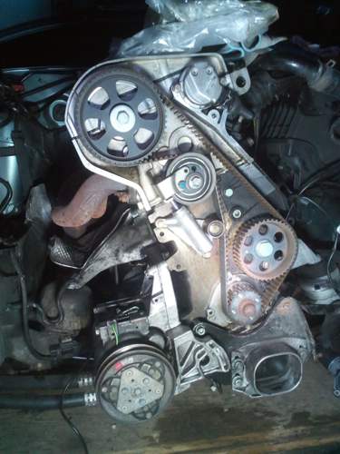

Ich mache gerade den Zahnriemen und ersetze andere Teile da die Front ab kommt.
Der Schwingungsdämpfer hat noch gut Spannung, er ist sehr straff gefedert; evtl. wurde der beim letzten ZR wechsel erneuert (2012, vor 12 Jahren)
Sollte man den trotzdem erneuern , oder hält der nochmal 10 Jahre ?
Habe jetzt mal das Set ohne Schwingungsdämpfer von Gates bestellt, und den Schwingungsdämpfer extra von Mapco dazu (billig, 16.-) ; taugt der was ? Die MArkenteile kosten alle 50-60.-...

Habe jetzt ncohmal den SChwingungsdämpfer vom ZR mit einem Hebel (Lang ca. 15 cm ) versucht zurück zu hebeln; da bewegt sich überhaubt nichts.
Heißt das das er festgegangen ist ? oder brauchts da sehr viel kraft ?
Du brauchst dafür viel Kraft über längere Zeit, das geht nicht in 2 Sekunden.

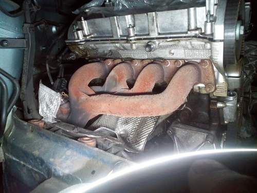

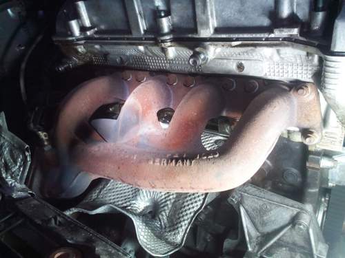

Jetzt da man seitlich gut hinsieht, sieht es so aus, als würde Öl an der Zylinderkopfdichtung rauskommen; was mich aber wundern würde, da kein Öl im Wasser ist, und kein Ölverbrauch da ist.
Anbei ein paar Bilder, würde mich interessieren, wie ihr das beurteilt.
Auf dem letzten Bild sieht man, das auch Öl unterhalb des Krümmers und oberhalb der ZKD ist, obwohl weiter oben kein öl von der VDD ist.
Kann es sein , das sich das Öl von der MOtor hinterseite von der VDD dorthin ausgebreitet hat ?

Das Öl läuft natürlich runter, kommt bei dir sicher von der VDD. ZKD ölt eher vorne, da sieht es bei dir recht trocken aus.
Beim 1,8T ist da hinten in dem Bereich ein "Halbmond" in der VD-Dichtung, da wird es potentiell am ehesten undicht. Da soll laut ELSA auch zusätzlich zur neuen Dichtung Dichtmasse an definierten Stellen aufgetragen werden. Ist aber schon paar Jahre her dass ich das gemacht habe, vielleicht kann jemand die Anleitung einstellen.

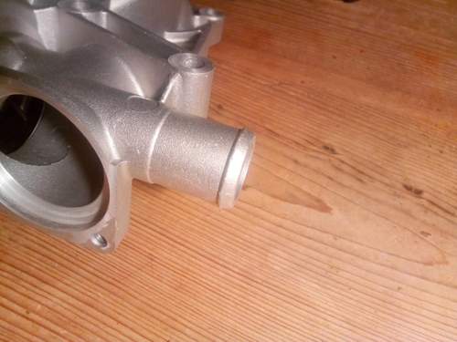

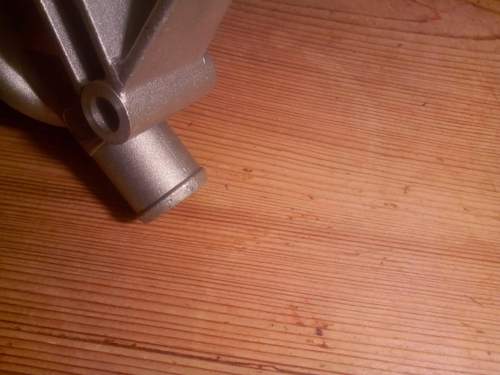

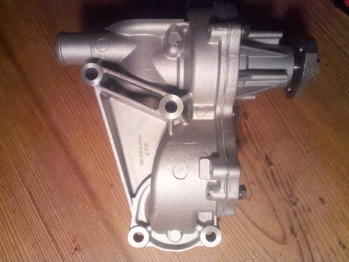

Wegen der Wasserpumpe:
Ich habe eine komplette neue Pumpe von SKF hier; der dünne Stutzen (siehe Bilder) hat allerdings eine ganz rauhe Gussoberfläche, ich bezweifle, das das dicht wird. Siehe bilder. Was meint ihr dazu ?
Die alte Original Audi Pumpe ist am Stutzen glatt geschliffen.
Wapu skf
Wapu
Wapu stu
