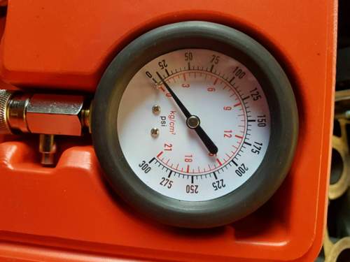

Habe soeben denn Öldruck gemessen und das Protokoll sagt mir nun wirklich nicht viel.
Allerdings habe ich keine Anzeige für die Öltemperatur und somit die Wassertemperatur aufgezeichnet. Vielleicht hätte ich doch noch länger messen müssen, da die Öltemperatur bestimmt noch weit unter der Wassertemperatur war.
Nach ca. 3 Minuten und bei 16000/min blinkte die Warnanzeige "ÖLDRUCK. MOTOR AUS. BETRIEBSANLEITUNG" auf und die Öllampe fing auch an zu blinken.
Das fällt mir nun erst auf, wodurch ist denn jetzt die Warnanzeige eigentlich betätigt worden, der Öldrucksensor ist doch ausgebaut und dort steckt das Adapter von der Messuhr ?
Soll ich morgen noch eine neue Messung machen und über einen längeren Zeitraum ?

Mal abgesehen davon,das du dir da ein Schei.. Gerät gekauft hast,würde ich sagen,Ölsieb zu,der Öldruck liegt bei nur 2,5Bar,anscheinend auch bei höherer Drehzahl,was man aber leider nicht hört,da der Ton fehlt.
MFG
1492161912586854929255
Ja, das Teil ist auch sch_ _ _ e, habe es daher auch schützend eingepackt und es geht anschließend sofort wieder zurück. Ich habe unter "Öldruckmessgerät für PKW" gesucht und erst beim auspacken bemerkt, dass die Anzeige viel zu grob und zu hoch ist. Dieses Teil http://www.ebay.de/.../272598911838?... ist schon neu bestellt und bereits unterwegs, hat auch den Vorteil der Kupplung und ist daher wesentlich einfacher anzuschließen. Um an den Öldrucksensor dran zu kommen, musste ich wieder die Drosselklappe und Blockzündspule demontieren, von unten KEINE Chance.

Dein Öldruck ist in höheren Drehzahlen zu niedrig,würde ich jetzt sagen.
Daher Ölwanne runter und gucken,bei mir liegt der Öldruck bei 6Bar.
MFG
Also jetzt erst Wanne runter und KEINE Experimente (neue Video) mehr, ist das so richtig verstanden ?
Wenn er rasselt und klappert,würde ich keine weiteren Videos drehen.
Das eine zeigt das er zu wenig Öldruck hat.
öldruck grenzwertig. Neues Auto kaufen.
theoretisch: Betriebsdruck liegt zwischen 3,5...6,0 bar. Die Öldrucklampe leuchtet bei xx bar ??
ImMotorlauf drehenden Wellen in den Lagern erzeugen ihren eigenen Öldruck. Dieser ist um einen vielfachen Faktor höher, als der den die Ölpumpe erzeugt. Denn nur so, ist eine hydrodynamische (völlig berührungsfreie) Schmierung in den Gleitlagern überhaupt möglich. Also öldruckschalter reparieren und fahren. (Hab ich ganz früher als Azubi immer gemacht)
( als Bastler kann man das ausprobieren, wenn man aktzptiert dass Motor stehen bleibt.
für Nomalverbracher= sofort stehen lassen , neues Auto kaufen)
Unter 2bar würde für mich grenze sein.die Möglichkeit dass Motor kaputt geht, besteht dann wohl jeden Moment. Dann Alternativ neuer Motoraufbau.
es gibt wohl unterschiedl Öldruckschalter, 0,3.. 1,4 ..1,8 bar ???? usw . Messgenauigkeit ist auch unterschiedl.
öldruckverlust : Verschleiß ölpumpe, Lager, Ölleitung, ölsieb, öldruck am Kurbelwellenlager, Öldruck zylindeerkopf, Überdruckventiel, Viskosität,Temperatur, usw.
Also tabelle für Dein spezielle Fz anlegen und dann werte eintragen Plan/Ist/ Soll Werte dann entscheiden.
