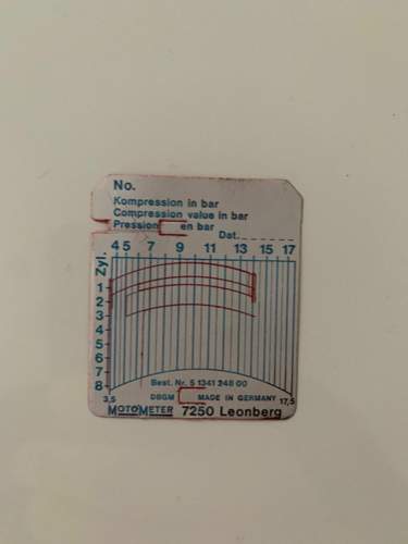

War vorhin in ner Werkstatt Kompression gemessen. Alle Zylinder ca. 14bar
Der ist halt etwas abgerutscht, was die Reihen angeht. Hab allerdings nicht auf Gas getreten. Sondern nur gestartet.
.jpg
ist ja richtig jungfreulich...
Anscheinend, für seine 174000km.
Ist das schlimm, wenn man beim Test kein Gas gibt?

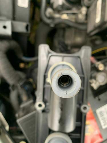

Kann das schon welche Auswirkungen haben? Ein Stecker ist schon was spröde
.jpg
Ne alles Gut... Kompression wird über Anlasser gemesen.
@MVP-Cruiser schrieb am 27. Januar 2020 um 14:46:15 Uhr:
Weißt du denn wie viel bar Grenzwertig wäre? Jetzt hoffe ich nur das am Mittwoch, alles funktioniert beim Ketten Einbau. Und vielleicht das ruckeln weg ist.
Benziner sagt man so ca 8 Bar... Drunter solls nicht. Ausnahme bilden einige Boxermotoren.
14Bar sind ja fast neuwertig.
Üblich sind ca 11 bis 15 bar bei neuen Motoren. Einige auch bis 18 Bar.
Alles top bei dir.. die Gleichmäßigkeit ist vor allem auch wichtig. Da gibts bei dir nichts zu beanstanden.
Na wenigstens etwas positives bis jetzt an der Maschine
bleib easy... mach erstmal die Kette.
Das voraussichtlich einzige Übel deiner Probleme.
