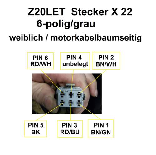

Hast du den Belegungsplan vom X22 mit meinen Farben Braun Weiß, Braun Grün, Rot Blau, Schwarz, Rot Weiß
Die wo ich von dir bekommen habe, haben andere Farben
Kann nicht sein ...
BLAU/GRÜN ist vermutlich BRAUN/GRÜN.
WEISS ist vermutlich BRAUN/WEISS.
Deswegen hab ich ja gesagt :
Durchklingeln !!!
X 22 z20let
Ah ok,
Danke
Ich hab den X 22 nochmal genau gecheckt nach Deinen Bildern.
Stimmt also mit dem Schaltplan Mj.02 überein.
Du hast die PINs 1 und 2 vertauscht bei Deiner Aufzählung.
PIN 1 ist BN/GN
PIN 2 ist BN/WH
So isses richtig
X 22 Z20LET Front
X 22 Z20LET Mj.02 Rückseite 1
Pinbelegung X 22 Z20LET Mj.02
