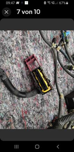

Moin. Ich habe ein Coupe Erstzulassung 2004 und bräuchte mal die pinbelegung vom motorkabelbaum z18xe der von der karosse zum MSG geht. oder passt das so von der pinbelegung her an dem Z20LET STG??

Mit den Kürzel auf dem weissen Zettel kann man nix anfangen.
Da gibt's keine Datenbank,woraus ersichtlich ist,ob die ein MKM hatten.
Du musst dem Verkäufer auf die Nüsse gehen und von ihm Bilder verlangen auf denen man eindeutig sieht,dass da ein MKM-Stecker am Kabelbaum hängt.
Ist der dazu zu faul,dann lass Finger weg und such den nächsten.
Du wärst nicht der erste,der blind einen Kabelbaum kauft ,der nicht passt.
Und lass Dir unbedingt die VIN vor Kauf durchgeben.
Alles andere ist Risiko.
Die luegen nämlich oft bei den Angaben.
Ideal ist Benziner mit MKM ab Mj.01,also Facelift.
So Kabelbaum mit MKM Anschluss habe ich gefunden und gekauft, hat 79.- Euro gekostet. Dann kann ich den X63 sauber mit den Kabeln austrennen und am Corsa anschließen.
Mein Corsa hat Klimaautomatik, darum kein Relais.

Siehe Bilder
