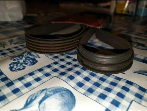

Hallo zusammen, der Fehler wurde gefunden !
Der Keilriemen der 3 Jahre alt war, hat sich so langsam aufgelöst!
Anbei ein Foto!
Trotzdem vielen Dank für die Hilfe !
lg
Andre
