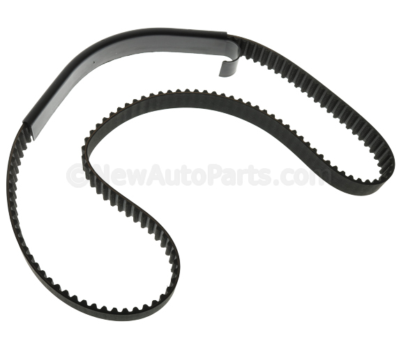

https://s3.amazonaws.com/.../bd8df7513fd3bf9b8760f6c1d8115f39.jpg
Zahnriemen einsetzen:
Hinweis: Das Durchfädeln des Zahnriemens durch den Haltebock-Motordämpfungsblock ist nur in Verbindung mit dem, bei neuen Zahnriemen mitgeliefertem, Montagewerkzeug zulässig, da ansonsten eine Vorschädigung des Zahnriemens durch Knicken möglich ist.
• Zahnriemen (1) in beiliegendes Montagewerkzeug (2) einsetzen
• Zahnriemen mit Montagewerkzeug durch Haltebock-Motordämpfungsblock führen
• Montagewerkzeug entnehmen
