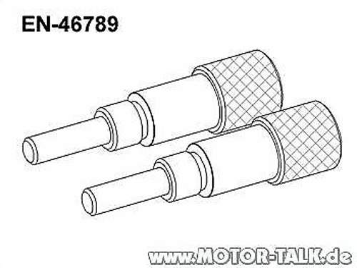

Weis jemand von euch ob dieses Kit hier auch beim Astra H Z19DTH geht:
http://www.ebay.de/.../270864297696?...
Angeblich benötigt man noch das Werkzeug EN-46789
Das ist aber nicht in dem Set enthalten und soll so aussehen wie im Anhang

En-46789

Ja dieses tolle Set ist mir vor Tagen auch aufgefallen!
Das Teil was auf dem Bild ist, sind doch die 2 Bolzen im Koffer oder etwa nicht?

Die Bolzen sehen so aus, nur die Nummer ist eben nicht angegeben.
Opel bezeichnet sie als: EN-46789

Scheint auch hier nicht ganz so schwer zu sein. Aber denke zumindest die Arretierung für die Nockenwelle und die Kurbelwelle sollten schon benutzt werden.
Is eben nur die Frage ob das besagte Kit passt.
Habe ansonsten das Werkzeug bei SPX gefunden, da ist es aber teurer.
Denke ich werds mir mal bestellen. Werde dann mal berichten, was bei rausgekommen ist.
