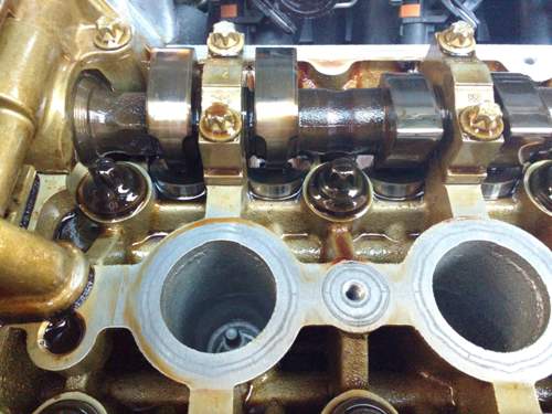

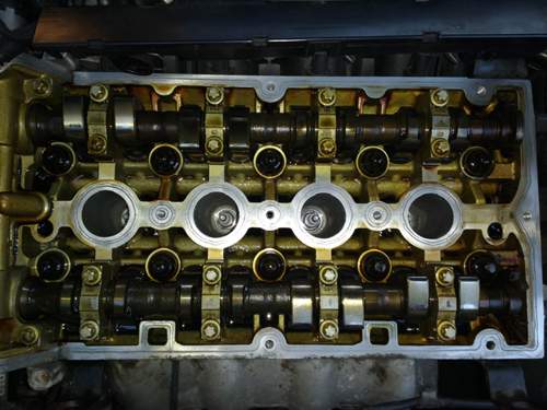

ACEA A3B4 und API SN für das 5W40 Öl.
Bekommen alle Saugmotoren bei mir bzw. haben es bekommen.
Sowohl das Total Quartz, Motul, Addinol oder Meguin.
Und es muss kein Low- SAPS Öl sein.
Habe sogar Full- SAPS Öl gefahren von Meguin High Condition.
https://www.meguin.de/de/...noel-high-condition-sae-5w-40-p002066.html
Meine Motoren sahen so aus wie im Insignia bei ca. 100.000 km unter der Ventildeckelhaube.
Img-20190119
Img-20190119
Ja, Low-SAPS / C3 ist eher kontraproduktiv, wenn du den Motor sauber halten willst.
