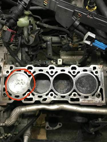

Hallo zusammen, Habe ein Problem mit meinem Astra h Caravan 1.6 Twinport bj.2006 unzwar klackert es im Motorraum und wenn man bssl Gas gibt, wird das klackern auch schneller. Nun bin ich mir nicht ganz sicher obs die Nockenwelle oder Kurbelwelle ist bzw. ob es noch was anderes sein kann? Ein Kolben wurde neu gemacht und bevor der gemacht wurde hats auch nicht geklackert vielleicht kann mir ja jemand weiterhelfen.

Naja ich erzähl mal die Geschichte wieso der Kolben neu gemacht wurde, Hatte von Anfang an als ich das auto gekauft habe also kurz danach einen Fehler drinne (Gemisch zu mager) gesucht gesucht, Abgaskrümmer gewechselt weil er gerissen war das wars auch nicht usw. usw. Bis ich dann was gesehen habe was mir echt Hoffnung gemacht hat unzwar das die Ansaugbrücken Kanäle dicht sind (war auch der Fall).
Also Drosselklappe und Ansaugkrümmer runter und da kommen wir auch schon zum Hauptproblem an der ganzen Geschichte unzwar sind am Ansaugkrümmer kleine Führungsstifte und einer davon muss versehentlich beim abnehmen des Krümmers in die Ansaugbrücke gefallen sein ( ist mir nicht aufgefallen) Ende der Geschichte: Laut des Mechanikers hat der Kolben was abbekommen und müsste ausgewechselt werden, gesagt getan,Kolben + Ringe bei allen Zylindern wurden direkt mitgetauscht weil das auto auf 600km ca. 1Liter Öl Verbraucht hatte. Ungefähr 5000km nach der Reparatur hat es angefangen mit Drehzahl und Klackern,damit sind wir dann nochmal 5000km gefahren (Öl Probleme sind beseitigt 😁).

Gut möglich das am 1. Zylinder die Lagerschale der KW einen Schlag abbekommen hat.
Wird das dann noch Schlimmer bzw. Kann das noch mehr schaden anrichten?
Alles was in einem Motor nicht normal klingt (klackern) führt früher oder später zum Exitus. Wann das sein wird, kann dir keiner sagen. Allerdings gibts einiges mit dem man noch viele 1000 Km fahren kann.
Wenn bei dir nur der eine Kolben komplett und an den anderen 3 die Kolbenringe erneuert wurden, kann es - wie hwd schon sagte - als Folgeschaden ein Lager erwischt haben.
Bei sehr schonender Fahrweise wird er dir nicht gleich um die Ohren fliegen, aber lange solltest damit nimmer planen.
