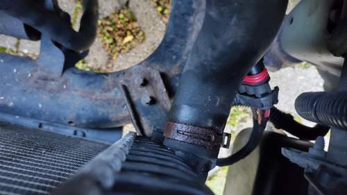

Ich war über 2h draußen und habe kaum etwas erreicht. Ich scheitere daran den Kühlerschlauch auf der Fahrerseite zu entfernen, weil die Klemmschelle so sitzt, dass ich nicht mit der Zange hin komme. Habt ihr einen Tipp?

Dann lass die Seite doch dran!?

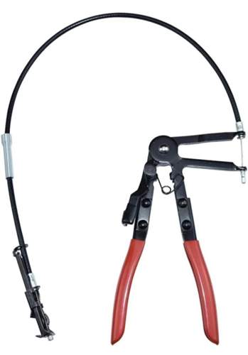

Es gibt für diese Schellen auch spezielle Zangen.
Sowas zb.:
https://www.amazon.de/.../ref=sr_1_3_sspa?...
Ah guter Tipp, danke, mit dem Seilzug kann der Griff oben bleiben.
Der Schlauch muss ab, damit ich den Kühler wechseln kann oder ich habe dich falsch verstanden.
Den Schlauch kannst du doch oben lösen, den Kühler raus holen und dann ganz entspannt den Schlauch tauschen.
Dann kommst du doch gut ran.
Oh man Danke, stimmt daran habe ich nicht gedacht. Ich war kurz davor das Werkzeug zu bestellen, aber dann schaue ich morgen nochmal nach.
Ich bekomme den Schlauch nicht Mal am oberen Ende herunter. Der ist so fest gegammelt. Silikonspray hilft nicht weiter. Ich denke ich muss ich abschneiden und neu bestellen.

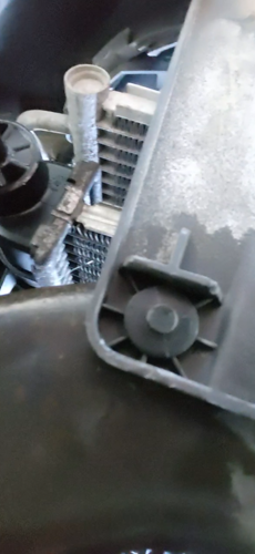

Wisst ihr wie man die Nieten am Unterboden löst? Es wäre auch einfacher, wenn unten Platz wäre , aber da ist das schwarze Plastikteil.
Einfach die Stifte rausziehen.
Um einen festsitzenden Schlauch zu lösen, musst du drücken und nicht ziehen.

Hab versucht den Stift mit einem Schraubenzieher herunterzudrücken. Dann wohl nochmal mit mehr Gewalt.
Stift
Wenn du da mit einem Schraubenzieher hebeln willst, dann von beiden Seiten gleichzeitig.

Ist der Stift nach dem Entfernen wieder nutzbar oder wird er höchstwahrscheinlich sowieso "zerstört"?
Diese Stifte uberleben. Einfach den Seitenschneider reinschieben (ohne zuzudrücken!) und als Hebel abhebeln. 10 sek Sache 🙂
