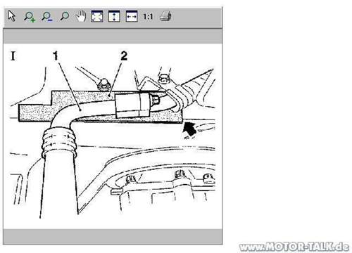

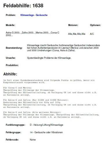

Astra GTC 1,8l 140PS geräusche beim Anfahren
Opel Astra H
Beim Anfahren hört man brummende geräusche im Motorraum,aber nur mit eingeschalteter Klima und je wärmer die Aussentemperatur desto lauter das geräusch beim Anfahren.Opel hat schon vier mal Riemen und Andruckrolle gewechelt(noch Garantie bis Sep.2011).Die Geräuche kommen nach ein bis zwei Tagen aber immer wieder.Hat jemand das gleiche Problem.
Dank im vorraus

Im Fall einer Kundenbeanstandung ist sicherzustellen dass der
Dämpfungsstreifen korrekt montiert ist. Falls notwendig, ist der
Dämpfungsstreifen zu ersetzen.
Bild I: Die Kältemittelleitung (1) ,siehe bild,darf den Rahmenlängsträger nicht
berühren, weil dadurch Strömungsgeräusche des Kältemittelsystems auf
die Karosserie und somit in den Innenraum übertragen werden. Es ist
darauf zu achten, dass der Dämpfungsstreifen (2) an der Kante des
Rahmenlängsträgers ca. 5 mm übersteht (Pfeil).
Ersatzteile: Teile-Nr.: Katalog-Nr.:
Dämpfungsstreifen, 9131825 18 50 208
Kältemittelleitung
Funktionsgruppe: D - Heizung/Lüftung/Klimaanlage
Fehlergruppe: 14 - Geräusche oder Vibrationen
Fehlercode: Keine

Klasse Auflistung, hast du irgendwo die Bilder dazu, oder kannst du erklären wo die Kältemittelleitung zu finden ist!?
danke
Gruß Ironhide
na sowas,da hatte der bildupload nicht geklappt,gar nicht bemerkt 😰 da isses...
Klimaleitung-astra-h

Danke,werde alles Testen lassen von Opelito.
Gruss Stefan
kein problem.mich wundert nur immer wieder das händler anscheinend nicht in ihre hilfsmittel gucken bzw nutzen,da steht ja einiges drin,wenn auch nicht alles.
wenn man,wie in deinen fall,mehrmals dieselben teile tauscht und keine besserung ist, sollte man vielleicht mal nachdenken.zur not gibts auch noch ne opelhotline für problemfälle.
immer wieder lese ich hier von offentsichtlich planlos getauschten teilen ohne das problem gelöst zu haben und der kunde zahlt 😰
so,das musste ich mal los werden 😉 kannst ja mal berichten was es war.
gebe dir bescheid wie sie mir diesmal verarschen.
Gruss Stefan

Hm,
wo genau ist diese Stelle? Zur Stossstange hin oder Fahrgastzelle? Wenn ich vor dem Wagen stehe, wo muss ich dann genau hinschauen?
guckst du bild,so viele rippenriemen und räder neben den eine klimaleitung läuft wirds wohl nicht geben,oder???

Anbei die Feldabhilfe 1638.
Feldabhilfe-1638
die abhilfe ist aber nicht mehr fürn h!
