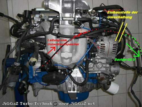

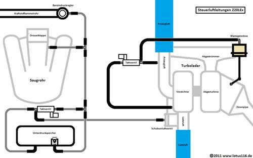

Nein, ich meine den kunststoffpeicher.
Ich meine das SUV.
Doch möchte ich. Hab mir den Taster und Kabelbaum dafür schon besorgt.
Zum besseren Verständnis hier die Bilder.
Unterdruckspeicher :
https://...p.franke-turbotechnik.com/.../...pel-90502721-8-50-084.html
Unterdruckschläuche SUV mit Magnetventil
Einbauort Unterdruckspeicher
System SUV-Ansteuerung

Das Stellglied SUV auf der Ansaugseite unten.
Siehe Bild.
Was noch wichtig ist :
Unbedingt ein neues RSV ( Rückschlagventil ) einbauen.
Sitzt neben dem Benzindruckregler.
Sonst verreckt gleich der neue Turbo.

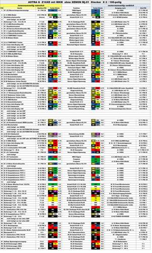

Ich hab mal PIN-Vergleich am X 2 fürs Grobe gemacht.
Sieht mal schon gut aus.
Da müssen nur 2 bis 3 Kabel angeglichen werden.
Ich würde die an Deiner Stelle nicht am X 2 anpassen,sondern einfach Kabel durch die Gaszug-Durchfuehrung legen.
Da ist oberhalb vom BKV an der Spritzwand ein Gummistopfen in 11 Uhr.
Da wird ein 6-adriges Kabel a 0,75 mm2 genügen.
Das ist kein Murks ,sondern sogar serienmäßig bei meinem OPC -Turbo verlegt für den ESP-Schalter im Innenraum.
Bei ESP sind nämlich alle Kabel am X 2 belegt.
Das Problem haste natürlich nicht,weil nur TC nachgerüstet wird.
Trotzdem wird's einfacher sein ,außerhalb vom X 2 zu
verlegen ,als die PINS im X 2 nachzurüsten.
Wenn Du trotzdem über den X 2 gehen willst,dann sag Bescheid.
Bezugsquelle für die PINs muss ich aber erst raussuchen.
Deine wichtigste Hausaufgabe ist deshalb :
- Tacho ausbauen
- am Tachostecker den PIN 13 suchen
Kabelfarbe BRAUN/GRÜN.
Wenn da nix liegt,musst Du von hier aus zum ABS-MODUL ein Kabel ziehen .
Sonst haste keine TC-Leuchte.
Den Z16XE hatte kein ABS mit TC.
Zumindest nicht Dein Baujahr.
Pinbelegung X 2 MJ.01 Z16XE

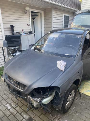

Also, habe das Tacho heute leider noch nicht angepackt, mache ich morgen nach der Schule.
Bin heute aber anderweitig weitergekommen. Habe die großen Flächen der Karosse schon angeschliffen und für Lackierung vorbereitet, Türgriffe ausgebaut etc.
Dazu habe ich heute die Kabelbäume aus dem Motor gefischt, nur die Lenkpumpe hängt noch dran.
Mehr dazu morgen

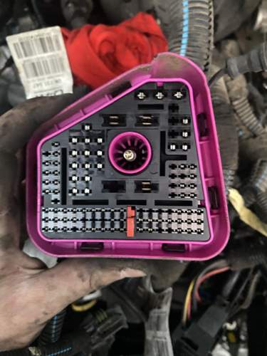

Anbei noch ein paar Bilder und auch die fehlenden X2 Stecker

Das sieht schonmal sehr gut aus am X 2.
Der Z16XE hat ne sehr gute Vorverkabelung.
Alles da was man braucht.
Sogar TEMPOMAT-Verkabelung und ALARM-Anlage.
Nebler + SWRA + BC
Da fehlt nur PIN 52 für ECC-KLIMA-Automatik.
Bei manueller KLIMA wird der PIN 52 aber nicht gebraucht.
Was fehlt ,ist der PIN 30 bzw. PIN 42 für die TC-Leuchte.
Aber für den TC-Schalter musste ja eh Kabel ziehen zum ABS-MODUL mit TC.
Sind dann nur zwei Kabel in den Innenraum zu führen.
Am X 2 - männliche PINs liegt der PIN 30 bzw.42 auch nicht.
Dann kannste Dir Tachoausbau sparen.
Das Kabel für TC-Leuchte im KI wird also zu 99 % nicht liegen Tacho-Stecker.
Den PIN 13 am Tachostecker für TC-Lampe musste nachrüsten.
Bei Dir ist leider der Motorraum-Kabelbaum ab X 2 besser bestückt als der Armaturenbrett-Kabelbaum.
Und der fliegt ja raus !
Umgekehrt wäre besser,ist aber leider nunmal so.
SWRA liegt im Motorraum ( siehe braunen Relaissockel im Relaiskasten ).
Im Innenraum aber leider nicht.
Die männlichen PINs fehlen am X 2.
Falls also in Zukunft noch auf XENON umgebaut werden sollte ,musste Strippen ziehen.
Zum jetzigen Stand ist es belanglos.
Die TEMPOMAT-Vorverkabelung fehlt leider auch im Innenraum.
Das sind 4 Kabel ,die fehlen.
3 Mal Tempomat-Tasten und einmal Kupplungsschalter
