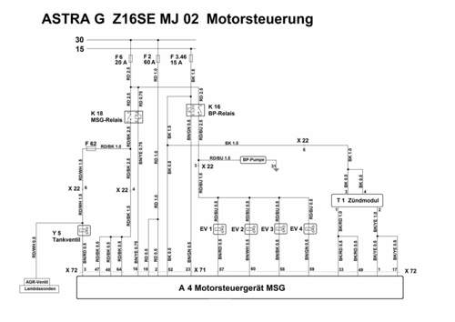

ich würde auf AGR tippen, das würde ich gegen ein vernüftiges Neuteil tauschen und die Drosselklappe mal sauber machen.
Dazu muss man erstmal wissen,welche Sicherung für Kraftstoffpumpe zuständig ist.
Und ehrlich gesagt,glaub ich nicht,dass der TE weiss welche das ist .
Die F62 im Relaiskasten ist es nämlich nicht.
Auch wenn sie direkt daneben platziert ist.
Ausserdem gibt's die F62 nicht in jedem Baujahr im Z16SE.
Und ausserdem steht nirgends in den OPEL-Unterlagen,wo die Sicherung für die Benzinpumpe ist.
In der BA steht nur Motorsteuerung und nix was von Benzinpumpe.
Wer's genau wissen will :
Die F 3.46 versorgt den Steuerkreis vom K 16 Relais und die fette F 6 im separaten SIKA-Motorraum den SCHALTKREIS für das K 16 Relais.
Idiotensicher ist deswegen :
Zieh Relais K 16 raus und gut ist.
Und zum Thema :
Gaspedal voll durchdrücken .
Is ganz toll ,wenn man E-GAS hat und die Drosselklappe nicht arbeitet.
Also Ansaugschnorchel runter bauen und erstmal testen ,ob Klappe auch aufmacht,wenn mit Anlasser geleiert wird.
Deswegen vorsichtig mit Sicherung ziehen.
Relais rausziehen ist sicherer ,weil die Spannungsversorgung fürs MSG erhalten bleibt .
Folge :
DK kann arbeiten.
Z16se-startsystem-mj
