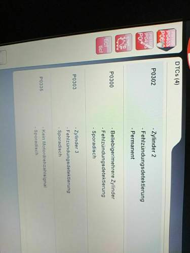

Heute morgen gab es Mal wieder was neues.
Mir ist am we schon aufgefallen. Das er nicht rund lief. Hatte das Auto umgeparkt.
Und danach Mal die kerzen angefasst. Und der 4. Pott war fast kalt.
Jetzt zeigt er aber andere Fehler .
Was kann das sein. ?
Sollte ich Mal den kraftstoffdruck messen?
Themenstarteram 17. November 2020 um 8:19
Bild ist leider verdreht. Ging heut morgen mit dem Handy nicht anders.
Ich werde wohl erstmal kurbel und Nocken wellensensor an sehen. Ob was zu sehen ist.
Die Fehlzündungen scheinen auf jeden Fall zu wandern
Es wird Zeit für ein funktionierendes opcom.
Falls jemand eins empfehlen kann
Hast du die Fehler mal vor dem Kaltstart gelöscht? Kommen diese sofort wieder.
Macht es ein Unterschied, wenn der KWS nicht angesteckt ist?
Themenstarteram 23. November 2020 um 8:31
Ja Die Fehler habe ich gelöscht, und die sind bisher auch nicht wieder Gekommen,
KWS habe ich nochmal gereinigt, und bisschen Kontaktspray verpasst,
was ich Noch schreiben Kann, die Öldruckkontrolllampe ist nicht bei jedem mal Zündung an, am leuchten, Manchmal Flackert die nur,
Also irgenwo ist da auch was Faul,
bei der Nächsten Bestellung gibts erstmal einen Neuen Öldruckschalter
