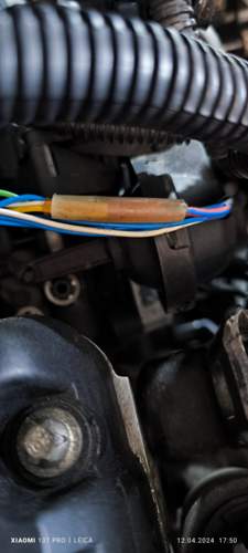

Moin k10 ist das Spritpumpen Relai? Da hatte ich schon ein neues drauf gesteckt. Das rot/blaue Kabel kommt vom Sicherungskasten über einen Stecker zu den Einspritzdüsen. Dann geht das rot/blaue Kabel über einem Verbinder auf alle 4 Plus-Leitungen der düsen. An dieser isolierten Verbindung bin ich nicht dran gegangen. Hat mich aber gewundert das es so abwerk gemacht wird. Könnte diese Verbindung eine Fehlerquelle im Kabelbaum sein?
Auf Masse liegen meinte ich auch nicht zwischen Ventil und MSG.
Diese Stelle im Kabelbaum finde ich komisch. Das ist die Plusleitung zudem düsen.

@Zokkevin
Da war schon mal jemand dran.
Das ist nicht ab Werk so.
Irgendwo muss man ja auf die 4 Ventile verteilen.
Für mich sieht die Verbindung original aus und nicht irgendwie gebastelt. Hat man da an der Umwicklung was gesehen, dass da außer dir jemand dran war?
Du hattest doch mehrfach geschrieben, dass an an den Ventilen die 12V anliegen. Hattest du das auch gemessen während die Ventile angesteuert wurden? Wenn nicht, kann dich so eine Messung in die Irre leiten, die Leitung kann zwar noch genug Strom für dein Messgerät liefern aber nicht für die Ventile.
Deshalb hatte ich auch die 1,4 Ohm genannt die ich über die Pumpe gegen Masse gemessen habe. Hast du das bei dir noch nicht geprüft?
Da die Verbindung verdächtig ist, solltest du die Leitung mal richtig belasten und den Spannungsabfall messen.

Also an dem Motor und Kabeln war laut meines Wissens noch nie einer dran, da der Wagen seit 15 Jahren im Familien Besitz ist. Das 1. Mal wurde letztes Jahr das Steuerketten Gehäuse geöffnet in einer Werkstatt um die bei 175tkm zu erneuern. Bremsen und Inspektion habe ich immer selber gemacht. Grade bei der Inspektion bin ich sehr penibel und mache die jedes Jahr im September egal ob er nur 5000 oder 15000km gelaufen hat in dem Jahr.. und außer Fahrwerk, Felgen und die FMS Auspuffanlage ist an dem Hobel alles original und nichts verbastelt.
@Gerd_7 schrieb am 12. April 2024 um 20:34:44 Uhr:

Hi, Fehler ist gefunden und behoben, es war wirklich diese Verbindung. Kabel aufgetrennt neu verlötet und isoliert Zack war er an. Ich wollte da die ganze Zeit nicht dran weil mein Gedanke war wenn du ihn in einer Werkstatt gibst und die sehen da wurde schon gefummelt weißen die dich meistens ab. Am Ende ließ mir diese Verbindung aber schon seit Wochen keine Ruhe. Und ja ich habe heute noch mal vom MSG Relai bis zum Stecker düse gemessen Durchgang war da. Dann habe ich die Prüflampe von plus nach Masse am Stecker gelegt kein leuchten aber vom Steckerplus zur Batterie hat sie geleuchtet. Und kp irgendwie kam mir das komisch vor. Ich hab es dann einfach auf gemacht neu verlötet und er war direkt an. Wirft auch keine Fehler mehr aus.
@Zokkevin
Ja Glückwunsch, das der wieder läuft.
Aber wie gesagt. Ab Werk ist das nicht so im Kabelbaum.
Am Stecker ist an der Leitung zum MSG nur Masse, wenn eingespritzt wird. Deshalb darf da deine Lampe auch nicht leuchten, wenn die andere Seite an Plus der Batterie geklemmt ist.
Wenn die Lampe zwischen der Versorgung (+) vom Ventil und Plus der Batterie geklemmt ist muss die Lampe leuchten, wenn die Pumpe aus ist. Dann kann der Strom über deine Lampe durch das +Kabel vom Ventil zur Pumpe fließen und die ist ja auf der anderen Seite auf Masse angeschlossen.
Ich glaube, du hast das Ganze noch nicht so wirklich verstanden, aber schön, dass die Kiste wieder läuft, auch wenn du dir da umsonst jede Menge Aufwand gemacht hast.
Vermutlich war an der Stelle der Kontakt so schlecht, dass es für die Ventile nicht gereicht hat, aber ohne Last misst man dann trotzdem 12V.
