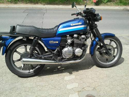

Hallo GT Freunde,
Ich bin der Manni aus 50321 Brühl und seit 3 Tagen Besitzer einer blauen Kawa 550 GT,Bj,1990 mit erst 20000km.Bin echt angenehm überrascht über die Fahreigenschaften.
Allen ein schönes Wochenende
Gruß Manni

Hallo Manni,
Hallo und willkommen in der GT - Gemeinde!
Die ist ja 20.Tkm geradezu neu. 😉
Auch Dir ein schönes und hoffentlich trockenes Wochenende.
Gruß siggi
aus 71287 Weissach

Hallo Manni,
na herzlichen Glückwunsch und willkommen in der Fangemeinde.
Nach meiner Kenntnis wurde die Z 550 GT aber nur bis 1989 gebaut. Übrigens, wieviel Gänge hat Dein Moppet? Normalerweise sollen es ja 6 sein. Aber bei Meinem (Schnapsbrennerin genannt) sinds nur 5.
Viel Spaß und allzeit gut roll
Wolfgang aus I.-O.
Hallo Siggi und Wolfgang,
Danke für die Begrüssung.
also meine ist EZ 1990,Baujahr kann natürlich 89 sein.Für den englischen Markt sind die glaube ich länger gebaut worden ??
Meine hat 6 Gänge.
Gruß Manni
