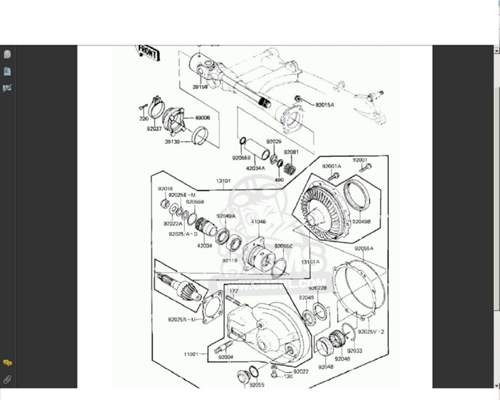

Guten Morgen liebe Motorradgemeinde,
ich hatte im Internet nach einer Reparaturanleitung gesucht und mir eine mit der Nummer 5036 für die GT 750 ab '80 bestellt. Leider weiß ich nun immer noch nicht, wie ich das Hinterrad ausbaue, da in dieser Anleitung nur Modelle mit Kette, nicht aber mit Kardan aufgeführt sind.
Hat vielleicht jemand eine Idee, wo ich diese Informationen herbekomme? Werkstatthandbücher soll es im Internet geben, aber gefunden habe ich da bisher noch nichts.

Das ist vom Grundprinzip her nicht wirklich schwer, Du ziehst den Achsbolzen und läßt den Kardan im Hinterrad steckend absinken. Dann zieht man das Kardangehäuse einfach aus der Trommel und legt es ab, das Rad nach hinten rausrollen.

Moin,
ist das jetzt Ironie oder Ahnungslosigkeit?
Das Kardangehäuse ist mit dem linken Schwingarm verschraubt und so bleibt das auch.
Es wird die Steckachse, von mir aus auch Achsbolzen, entfernt und dann der Bremsanker incl. der Distanzhülse entfernt.
Dann wird das Rad vom Kardan gezogen und nach hinten rausgenommen.
Wenn ohne Hebebühne gearbeitet wird, könnte die Radabdeckung im Weg sein.
Diese dann natürlich auch demontieren.
Viel Erfolg.

Ich hab mal ein wenig in meinen Unterlagen gewühlt und kann Dir diese Explosionszeichnung geben, darauf ist die Reihenfolge beim Aus- bzw. Einbau sehr gut zu sehen und wenn Du am Ende Teile über hast, dann siehste hier, wo die hinkommen 😁
Es handelt sich bei dem Manual um eine KZ750F1 von 1983 mit Kardanantrieb und nein, ich stelle das nicht zur Verfügung, danke für Dein Verständnis.
Kawa-kz750f1-shaft
Super, danke schön. :-)

Was hat die Explosionszeichnung des Endantriebs mit dem Radausbau zu tun?
Logisch, um die Zündkerzen zu wechseln kannst Du natürlich auch den Motor ausbauen 😁
Und die hochgeheimen "Manuals" sind öffentlich auf der Kawasaki HP oder bei Partzilla zu finden.

mittlerweile habe ich von Kawasaki einen Auszug aus dem WHB für den Ausbau des Hinterrades bekommen. War auch ganz einfach. Habs heute gemacht.
