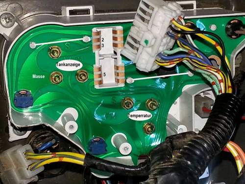

ich habe mir einen gebrauchten Yanmar SV17ex gekauft. Leider stimmt etwas mit der Tankanzeige nicht.
Momentan steht sie immer auf voll, der Tank ist etwa halb voll.
Ich habe die Seitenverkleidung entfernt und den Stecker getrennt. Er befindet sich etwa 30cm hinter dem Tankgeber.
Jetzt zeigt die Tankanzeige nichts mehr an, somit sollte die Tankuhr in Ordnung sein oder?
Nun habe ich die Kabel, welche zum Tankgeber führen, an ein Multimeter angeschlossen und den Widerstand
gemessen. Dieser steht aktuell bei 38 Ohm. Den Schwimmer habe ich durch die Tanköffnung einmal etwas nach unten und oben bewegt. Der Widerstand hat sich dadurch verändert.
Somit sollte doch eigentlich auch der Tankgeber in Ordnung sein oder?
Woran könnte nun das Problem liegen? An der Tankuhr direkt kann ich nicht viel testen. Diese Einheit liegt hinter einer Platine, sonst hätte ich einmal neue Kabel vom Geber zur Uhr gelegt. Wobei das gelbe Kabel am Geber ordentlich eingeharzt ist.

Am Anfang konnte ich mit dem Kabel der Hintergrundbeleuchtung an der Platine die Tankanzeige auf Vollanschlag bringen. Die beiden Kabel ( Pins ) liegen nebeneinander. Als ich daran gewackelt habe, wird wohl die Spannung der Hintergrundbeleuchtung diesen Effekt ausgelöst haben. Anders kann ich mir das nicht erklären.
Den Anschlussstecker habe ich mit Kontaktspray gereinigt und die Pins leicht gebogen. Danach konnte ich dieses Szenario nicht mehr reproduzieren. Dafür war die Hintergrundbeleuchtung wieder stabil und hat nicht mehr geflackert.
Ich gehe also davon aus, dass auch die Tankanzeige in Ordnung ist. Somit kann es eigentlich nur noch ein Kabelproblem oder Steckerproblem sein.
Ich hätte gerne noch den Geber direkt mit der Platine verbunden. Allerdings bin ich mir nicht ganz sicher wo ich das Massekabel an die Platine halten soll...

Leider sehe ich die andere Seite deiner Platine nicht, wäre schön wenn
du die Platine ausbaust und nochmals ein Foto machst, denn es scheint,
das dort noch andere Bauteile vorhanden sind.

Ich denke, dass das auf dem Foto nur eine Folie mit Leiterbahnen ist. Auf der anderen Seite befinden sich die beiden Anzeigen für den Tank und die Temperatur.
Die eigentliche Platine wird an dem Flachbandkabel unten rechts angeschlossen. Auf dem Foto kann man noch ein kleines Stück vom Flachband erkennen. Die Platine habe ich ausgebaut.
Da die Platine komplett mit Harz vergossen wurde, kann man daran nicht sehr viel testen.

Hallo Mailoh
Ist deine Armatur so aufgebaut, dann ist das schwarze Kabel Pin 2 Masse.
Wo geht das blau schwarze Kabel Pin 3 hin ?
Wo geht das gelb schwarze Kabel Pin 5 hin ?

Ja so ist es aufgebaut.
Pin 3 müsste die Tankanzeige sein. So habe ich es glaube ich auch gemessen.
Pin 5 ist wohl die defekte Leiterbahn gewesen.
Hat also etwas mit dem Summer, der Öldruckanzeige und der Kühlwasserkontrollleuchte zu tun.
Kann ich nun mit Pin 2 und 3 etwas simulieren oder testen?

Pin 5 scheint die Versorgungsspannung zu sein, was sagt dein Messgerät wenn
du zwischen PIn 2 und Pin 3 (Ohm) misst, und dabei den Geber bewegst, ändert sich
dann auch der Widerstand an der Anzeige ?

Dazu musst du die Tankanzeige ausbauen, und dann mit einem Poti simulieren.

Dann muss ich da auf jeden Fall noch einmal ran.
Wenn ich auf der Platine Masse auf den Geberanschluss leite, sollte die Tankanzeige nach oben gehen oder?
Das konnte ich am Anfang simulieren, als ich am Massekabel des Steckers gewackelt habe. Nachdem ich die Pins etwas zurechtgebogen hatte, konnte ich diese Situation nicht mehr rekonstruieren.
Anscheinend konnte ich vorher den Massepin irgendwie auf den Geberanschluss der Platine bewegen wenn ich das nun richtig verstanden habe.
Dann könnte ich mir jetzt noch vorstellen, dass die Verbindung des Geberpins zur Platine nicht richtig sitzt.
Geber und Anzeige scheinen ja demnach zu funktionieren.
Ich werde berichten sobald ich Zeit habe der Geschichte auf den Grund zu gehen.
Vielen Dank für Deine Mühe!!!
Andi

Auf der Rückseite der Platine steht eindeutig was wo ist.
WTM = Water Temp. Meter (Temp. Anzeige). Das Blau/Schwarz
Kabel kommt vom Temp.-Sensor und führt das Signal zum Anschluß S=Sender der Temp.-Anzeige.
FM = Fuel Meter (Tankuhr). Das Blaue Kabel kommt vom Tankgeber und führt das variable Gebersignal der Tankuhr zu (auf S=Sender).
Alle Gelben Kabel (m.Beifarbe) führen funktionsbedingt 12V und sind über den Sicherungskasten 3-fach abgesichert, plus 50A Hauptsicherung.
Solange die Ursache für den Platinenkurzschluß nicht geklärt ist, würde ich keine Überbrückungsexperimente, wie hier vorgeschlagen, machen.
Zur Orientierung siehe Bilder und Link Teilezeichnung.

Mit den Pins habe ich mich dann doch vertan? Dann passt die Theorie mir der Masse am Geberpin nicht mehr.
Ich konnte es leider nicht mehr kontrollieren, weil momentan wieder alles zusammengebaut ist.
Ich werde aber noch einmal einiges testen wenn ich Zeit habe.
Den Kurzschluss, wenn es denn einer war und kein Platinenfehler, kann ich noch einmal mit der anliegende Spannung am "gelben Kabel" kontrollieren. Wenn es konstant auf 12V bzw 14V bleibt, nehme ich einen Defekt der Platine als Grund.
Dann kontrolliere ich noch einmal die Verbindung vom Geber. Die Platine bzw Folie ist am Kontakt vom Geber leicht vom Pin weg "gebogen". Das fällt mir gerade auf dem Foto auf.
Ich könnte auch noch einmal ein neues Kabel vom Geber zum Platinenanschluss probieren.
Den Stecker würde ich dabei nicht in die Platine/Folie stecken.
Also müsste ich auch noch die Masse mit einem extra Kabel mit der Platine verbinden oder?
Dabei könnte ich dann auch gleich noch ein Kabel vom Pin des Gebers zur Platine legen.
Damit würde ich dann sehen, ob es an der Verbindung Pin/Platine liegt.
