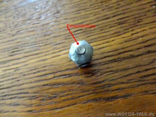

Nun mal langsam, jetzt bauste erst mal die Einspritzdüsen aus. Fährst damit zu einem Dieselmotoren instandsetzter oder zu einer Traktorwerkstatt. Da läst du dir die Düsenstöcke abdrücken und achtest auf das Einspritzbild. Es muß schön konisch sein und gleichmässig. So ungefähr könnte deine Düse aussehn.
Dsc00948
Dsc00949
Dsc00951
