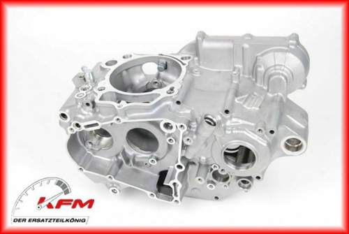

hab mich grad neu angemeldet da ich vor paar stunden die yamaha sportenduro yz450 bj 2001 von meinem bekannten bekommen da er meinte da ist bisschen was dran zu machen und er nicht die zeit dafür hat hat er sie mir geschenkt so viel dazu das ist mein erstes Motorrad ich bastel gerne an Autos bis jz aber Motorrad ist was neues und ich glaub das größte Problem ist das er am Motorgehäuse bzw öl verliert ich denk mal da ist ein haariss gewesen der mit Flüssigmetall versucht wurde abgedichtet zu werden (siehe foto)
Jz zu meiner Frage
Ist es teuer das Gehäuse irgendwo gebraucht zu kaufen oder lohnt es sich nicht und man versucht es eher mit Aluminiumschweisen? Ich wäre für jede Antwort sehr dankbar

Ich denke, da hat sich die Kette einen Stein eingefangen und dort dann das Motorgehäuse durchschlagen. Daher würde ich bei diesem Schaden weniger von einem Riß als eher von einem Loch ausgehen.
viel Glück,
Oliver
Ich tippe auf einen Riss der Kette. Die gerissene Kette hat dann auch das Blech links neben dem Ritzel deformiert und das Gehäuse beschädigt.
Hallo Indrityamaha,
ich nehme an, dass die Gehäuse moderner Motorräder aus Gewichtsgründen hoch mit Magnesium legiert sind. Im Prinzip lassen sich auch solche Teile gut schweißen, ich würde dir aber in jedem Fall empfehlen, dafür einen Fachbetrieb aufzusuchen. Dünnwandige Gehäuseteile schweißt man am besten mit dem WIG-Verfahren (Wolfram-Inert-Gas). Für dickwandige Teile ich das MIG-bzw. MAG-Verfahren Metall-Inert-Gas, bzw. Metall-Aktiv-Gas) besser geeignet. Auf Fachmessen habe ich auch schon öfter das Löten von Aluminium gesehen. Hat den Vorteil, dass sich das Teil weniger bis gar nicht verzieht und die Haltbarkeit ist auch OK. Einfach mal googeln. Alu löten kann auch ein Laie nach entsprechender Anleitung.

Also ich war mal heute unterwegs und hab mir 2 Komponenten kaltmetall Kleber was speziell für alu ist empfehlen lassen nach dem ich unzählige läden abgesucht hab hab ich ihn endlich gefunden hab alles vorbereitet erstmal alles sauber gemacht danach angeraut alles was locker war von alten Flicken abgekratzt danach alles mit bremsenreiniger mehr Mals gereinigt dann schön neu alles mit diesem Kaltmetall bedeckt war nicht leicht weil des echt pamiges zeug ist aber eigentlich bin ich mit dem Ergebnis recht zufrieden vom aussehen her jz muss das zeug nur dicht sein bzw muss ich nach 1-2 tagen schauen ob da nicht doch zu viel druck dahinter ist wenn das so ist muss ich mir irgendeinen suchen der seine Maschine schlachtet haha

mit diesem Schwedenlot habe ich im Modellbau schonmal rumprobiert. Der Temperaturbereich indem dass Zeuch arbeitet ist auch hier recht schmal. Das wird bei einem so großem Gehäuseteil eher schwierig. Nicht umsonst haben die Jungs ihre „zu reparierenden“ Komponenten bei der Vorführung auf einer Herdplatte vorgeheizt...
Wenn man ein größeres Bauteil wie so ein Gehäuse lediglich mit der Lötlampe versucht auf die nötige Temperatur zu bringen, zieht die Temperatur sehr schnell ins Gehäuse ab, hält man hier dann die Lampe zu lange drauf, wird’s für das Gehäuse „gefährlich“. Baumarktaluprofile bringt so eine Lötlampe auf alle Fälle dazu weich zu werden...
Mit anderen Worten: In eingebautem Zustand wird das nichts, dazu müsste das Gehäuseteil vermutlich einzeln und komplett vorgeheizt werden.

@TE, viel Glück, hast Du die Größe der Lochs beurteilen können?
So sieht des jz aus noch im nicht trockenen zustand
Alles konnte ich nicht sehen aber da wo des öl raus geht oben des hab ich ein wenig frei legen können und eig sieht des nicht so wild aus aber mal schauen
Ist eh erstmal denke ich ne not Lösung bis ich irgendwann mal ein schlachtfahrzeug finde und es günstig ergattern kann
