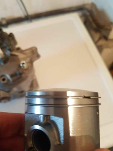

ich habe mir vor kurzem eine Yamaha DT 125 4bl Bj. 1998 von einem Freund gekauft bei der das untere Nadellager der Kurbelwelle geschmolzen war. Ich habe den motor komplett überholt und alle Lager, Dichtungen sowie die Kurbelwelle getauscht.
Heute habe ich sie das erste mal gestartet und ein klappern in der Zylindergegend gehört.
Mit einem Werkstattstethoskop habe ich das Geräusch auf die Auslassteuerung (Powerwalze/Ypvs) zurückführen können.
Der Zylinder wurde vom Vorbesitzer gehohnt und der Kolben getauscht. Lediglich der obere Kolbenring klemmt ein wenig lässt sich aber noch bewegen.
Weiß jemand was genau das sein könnte?

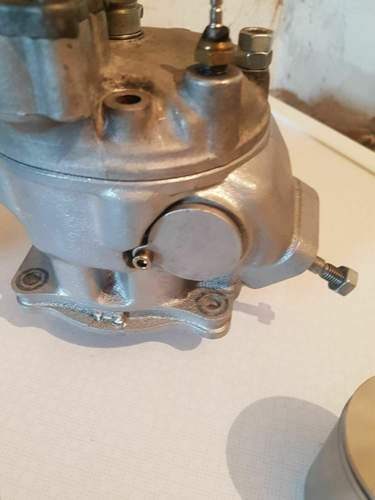

Ist auf der rechten Motor-Seite (in Fahrtrichtung gesehen) die Endkappe für die YPVS-Walze montiert ? Falls nicht, müsste das dein Problem sein. Diese Endkappe dichtet nicht nur den Brennraum auf/gegen Falschluft ab sondern dient noch als Führung und drückt/fixiert diese nach links. Ist diese Endkappe nicht verbaut hat die Walze zu viel Spiel und kann ein klakkern verursachen. Darüber hinaus kann es auch passieren das die Walze nicht mehr komplett öffnet weil sie in der Walzen-Führung anstößt und nicht mehr komplett öffnet.

Der Kolbenring lässt sich ohne Zylinder im Einlassbereich locker bewegen, im Auslassbereich sieht es so aus als hätte der Kolben mal einen Schlag abbekommen sodass die Nut in der der Kolbenring sitzt ein wenig zusammengedrückt wurde und den Kolbenring festhält, allerdings nicht komplett blockiert. Der pin der den kolbenring im eingebauten Zustand hält ist natürlich vorhanden.

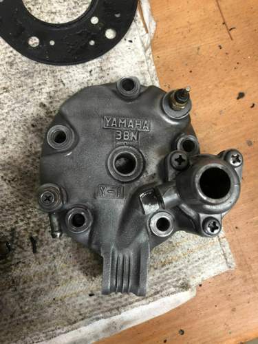

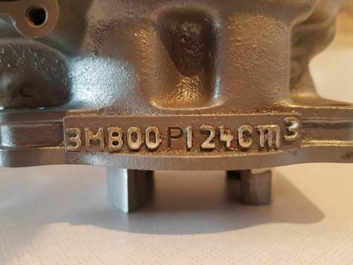

Ich habe einen 3MB00 Zylinder verbaut, auf dem Zylinderkopf habe ich keine Nummer gefunden, nur die 3BN.
Ich hänge dir mal ein Bild vom Zylinderkopf an falls dir das hilft.

ok, du hast einen 3mboo Zylinder montiert. Welche Art von Kolben ist verbaut. Ist ein Flat-Kolben (Kolben ist plan und hat keine Erhöhung) oder ist ein Dom-Kolben verbaut ( mit leichter konvexer Wölbung nach oben ) .
Das wäre jetzt noch wichtig zu wissen !
Also dein Zylinder-Kopf ist schon einmal der falsche für den 3mboo-Guss-Zylinder.
Dieser Kopf ist für die Nicasil beschichteten Zylinder mit Flatkolben der TZR 4FL und einige Baureihen von DT und TDR. Der 3mboo Kopf hat nicht diese Bördelung in der Kalotte/Brennraum. Siehe Foto
Wenn du die beiden Köpfe miteinander vergleichst sieht man direkt den Unterschied. Wie o.g. gilt es jetzt zu klären welchen Kolben du fährst.
Auf den Fotos sieht du die 3mboo-Zylinder - Garnitur. So sollte es aussehen. Wenn du jetzt einen Dom-Kolben fährst, dann musst du Dir nur den Zylinderkopf besorgen (verbaut in 125er TZR DL R + RR Belgarda, TDR 125 Belgarda (ital Version), KTM LC2, Sachs XTC, ZX und Sachs ZZ und Gilera SC10)...also alles Mopdes die den 125er Minarelli /Yamaha verbaut haben.

Abdeckkappe/Führung YPVS Walze
3mboo
Dom Kolben für 3mboo Zylinder
+3

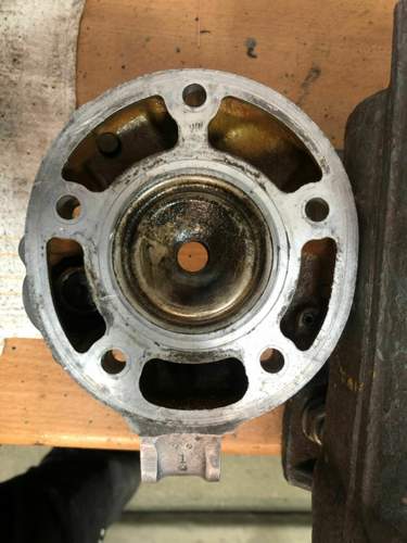

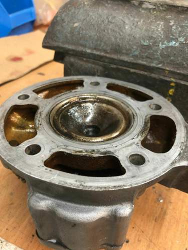

Mir ist aufgefallen das am Kolben in Fahrtrichtung hinten spuren zu sehen sind als würde der Kolben am Zylinderkopf anschlagen. Das gleiche am Zylinderkopf.

Ich hab gerade mit meinem Kumpel telefoniert von dem ich die DT gekauft habe, er hat gesagt dass das Klappern auch bei ihm schon da war, in diesem fall lieg es also am Zylinderkopf.
Ich werde in den nächsten tagen einen neuen bestellen.

Wegen dem Kolbenspuren häng doch mal ein Foto an.

Wo ist denn eigentlich der Schaden am Kolben ? Oben, Auslassseitig oder seitlich am Kolben ? Foto ?
Ich frage deshalb weil ich gelesen habe das dein Zylinder auf Übermaß gebohrt worden ist.
Ab einem gewissen Übermaß kann es passieren das die YPVS-Auslasswalze mit dem Kolben kollidiert weil innen von der Zylinder - Laufbuchse Material abgenommen wird aber die Walze dann zu weit nach innen ragt und mit dem Kolben auslassseitig kontakt bekommt.
Was ich damit sagen will.....bevor du den neuen Kolben montierst, prüfe bitte vorab ob die Walze nicht an den Kolben stößt !!! Falls ja kann man an der Walze was Material abschleifen.....ist ja nur Alu.
Gruß und gutes Gelingen !
Der Kolben ist vorne oben also auslassseitig beschädigt was auf die Powerwalze schließen lassen würde.
Ich werde das mal überprüfen. Danke!
