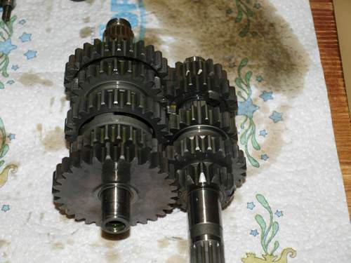

Ich fahre ne 15er yz250f und hab bei 96h Kolben, Pleuel, alle Lager, Wellendichtringe, paar Teile der Schaltung, Steuerkette usw. neu gemacht.
Den Zylinder habe ich bei http://www.racegas.de (s&s performance fuels) vermessen lassen. Das war gratis, weil ich dort auch gleich den passenden Kolben bezogen habe. Ich brauchte den Kolben eine Nummer größer, der Zylinder musste nicht gehont oder neu beschichtet werden. Außerdem hat der Christian mir gleich das neue Pleuel auf meine Kurbelwelle gepresst. Das geht zuhause nicht so einfach.
