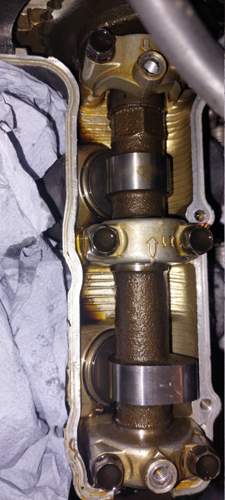

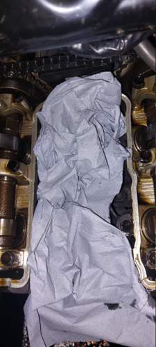

Ich habe vorhin mal den Deckel abgemacht und ein paar Fotos gemacht. Vielleicht könnt ihr ja schon was erkennen. Zylinder 1 und 2 sehen gleich aus und Zylinder 3 und 4 unterschiedlich.
Auf Bild 1+2 sieht man außer einem Papiertuch eigentlich gar nichts. Nimm dir eine Lupe und schau dir die Oberfläche der Nocken genau an. Haben die kleine " Löcher" in der Oberfläche nennt man das Pitting, die restliche Lebensdauer ist absehbar.
Kenne ich von meiner Honda VF750F und der GSX-R 1100.
Dann solltest du die Höhe der Nocken messen, da kann dir sicher jemand sagen, was das Sollmaß ist. Nach den Bildern 3+4 sehen die aber nicht so schlimm aus.
