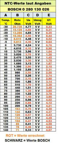

Wenn Du den Innenwiderstand von der ECU messen willst,dann musste Widerstand messen zwischen dem Sensor-Signal-Kabel vom IAT-Sensor und mit 5 V-Spannungsversorgung-Kabel vom DK-Poti.
Nix gegen Masse messen !
Das ist ne Spannungsteiler-Schaltung bei IAT- und ECT-Sensoren.
Siehe Anhang
Bei Yamaha ist Sensor-Plus meistens BLAU und Sensor-Masse SCHWARZ/BLAU
NTC-Schaltung
NTC-Werte

Ich habe nicht den innenwiderstand der ECU gemessen, sondern den ntc des Ansauglufttemperatur Fühlers geprüft. Mit 2,3kohm liegt der ja gar nicht so verkehrt.
Ich habe lediglich geprüft, ob dieser Widerstand auch an der ECU zu messen ist, oder ob ein Kabelbruch vorliegt.
Diesen Widerstand messe ich auch am Motorsteuergerät, weshalb ich davon ausgehe, daß der Ansauglufttemperatur Fühler in Ordnung ist.
