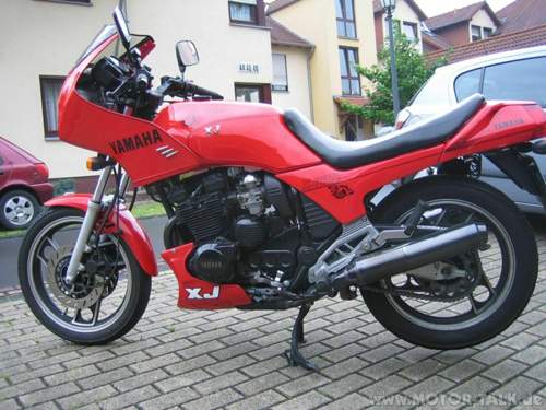

Und gestern habe ich sie geholt hier ein Bild vom Sprinter-->klick
Vollgutachten gibts so nicht mehr - das nenne sich jetzt "erweiterter TüV" oder so ähnlich, ist im Prinzip das gleiche wie eine HU und kostet nur unwesentlich mehr - also alles ganz easy. Einfach zum TüV anmelden.
Abgas-Untersuchung erst ab Baujahr 1989. Davor ist nix.
Na, da gibts ja noch einiges zu tun - aber viel Spaß dabei !

Habe ich am Sonntag mal etwas nachgeschaut da sieht man nix. Kein Rost auch keine Bruchstellen. Werde aber morgen eh mal die Teile genauer begutachten und dan noch mal mit der Lampe drunter schauen.
Da sind auf der Innenseite der Rohre Ablaufbohrungen. Genau um diese kontrollieren, da ich 2 Fälle weiß, wo dort die Risse angefangen haben.
Danke für den Tipp, war eben beim Arbeitskollegen und bin komplett unterm Motorrad gelgen. Nix keine Risse kein Rost gar nix. nur die zwei Löcher habe ich gesehn. Die Maschine steht auch sauber gerade auf dem Hauptsständer. Und das hinterrad ist ca. 6-7cm in der Luft. Also ist hier nix gebrochen.

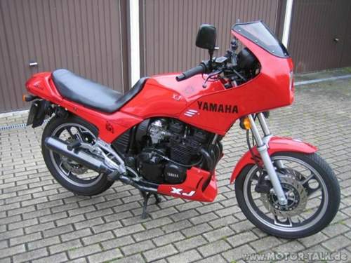

51 J hatte ich zwei. Wenn man mit "XJ 600 51J" googelt und auf das zweite Bild klickt, das da angezeigt wird, sieht man meine erste. Die habe ich 2002 oder so aufgebaut. Komplett original und unverbastelt.
Das Modell von hanspool ist hübsch lackiert, lediglich den Hang zu großen Aufklebern kann ich nicht teilen. Aber ich bin eben ein Sammler und da ist eben nur Original ein Original.

Von der 51 J nicht. Aber ein Bild von "meiner" habe ich. Sogar mehrere. 500 Euro hat die gekostet. Vergaser waren verratzt.
