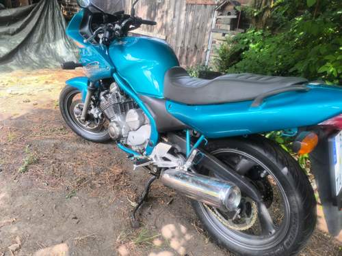

Hallo liebe Leute, ich wollte nur eine Rückmeldung geben zu den Problemen die ich h a t t e😁👍
Ich habe genervt die Vergaseranlage zum Vergaserspezialisten nach Norddeutschland geschickt, weil ich das Motorrad nicht zum laufen bekommen habe.
Es lag letztendlich an den verstopften Leerlaufdüsen, die ich mit 8bar alle durchgeblasen hatte und dachte das es gut wäre. Weit gefehlt bei Durchlässen von unter einem mm. Schwimmerkammer Ventile wurden auch getauscht. Eine Einstellschraube, die ich bei den ganzen Aktionen verloren hatte von einem Schrottvergaser, den die Firma noch da hatte ergänzt, da es keine Teile mehr für die alten Vergaser gibt. Die Vergaser wurden gereinigt alle Teile Düsen und co. im Ultraschallbad übers Wochenende eingelegt. Und innerhalb von eineinhalb Wochen wieder zurück geschickt.
Ich schreibe es ja ungern, weil wenn die Firma mehr Nachfragen hat verteuern die noch die Preise 🤭😆. Aber das habe ich noch nie erlebt, daß die hingehen und dem Kunden so preisgünstig wie möglich ihre Dienstleistungen anbieten.👍🌟🌟🌟🌟🌟. Heutzutage ist doch jeder auf seinen Profit aus. OK Vergaser eingebaut, geflutet und vielleicht 4 Mal georgelt sprang der Kübel an und lief tadellos im Stand. Wenn ich könnte würde ich Video einstellen, aber das kriege ich nicht gebacken mit Komprimieren und co.
Ein super Laden, überaus freundlich, hilfsbereit, kompetent, professionell, schnell und preiswert!!!

Mein Baby

Schön, dass die XJ600S wieder auf der Straße ist.
Ich habe auch so ein Schätzchen (Bj. 1997), welches ich 2017 nach langer Standzeit gekauft habe – war aber vernünftig eingemottet. Sie wird seitdem aber regelmäßig bewegt und hat mich auf längeren Touren bisher nicht im Stich gelassen. Ich fahre sie auch im Winter, aber nur wenn es trocken ist und nicht gesalzt wurde.
Tipp für längere Standzeiten (>3 Monate): Die letzte Tankfüllung – am Besten mit SuperPlus – mit Vergaser-Reiniger (mein Favorit: Profi Fuel Max) 'garnieren' und noch eine kleine Runde fahren, damit sich das bis in die Vergaser verteilt und dann abstellen. Dann hat man im Frühjahr wenig Probleme, den Hobel wieder zu starten. Manche leeren auch die Schwimmer – habe ich noch nie gemacht.
PS: Wenn noch nicht geschehen, sollte man bei einer Neuzulassung gleich versuchen, die Reifenfabrikatsbindung austragen zu lassen.
