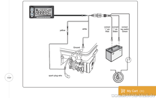

PS: Mein Multifunktionsinstrument hab ich über amazon gekauft.
Edit: Ein keiner Wermutstropfen dieses Anzeigeinstruments ist ein nicht abschaltbarer Service Hinweis, der jeweils nach einer Stunde Betriebszeit blinkend auf sich aufmerksam macht.
Nachtrag: Hab nochmal über die “kapazitive Kopplung“ nachgedacht, bei zwei parallelen Leitern kann man eine Kapazität messen. Das wird bspw. bei der Messung der Telefonanschlußleitung (Kupfer-Doppelader) so gemacht, um eine Unterbrechungsstelle zu finden. Vielleicht braucht man die Signalleitung des Drehzahlmessers überhaupt nicht ums Zündkabel zu wickeln, reicht es womöglich schon, die Leitung neben das Zündkabel zu halten.

Bei meinem Multifunktionsinstrument ist zusätzlich ein “negative“ Signalleitung im Lieferumfang dabei, die laut Installationsanweisung an einer Schraube am Zylinderkopf bzw. Ventildeckel befestigt wird. Es funktioniert aber auch ohne diesen Masseanschluß.
Gruß Wolfi
Edit: Die grüne Anschlußleitung (Plus übers Zündschloß) hat bei meinem Instrument keine Relevanz. Die einzig sinnvolle Aktion wäre die Einschaltung des Gerätes bzw. der Hintergrundbeleuchtung, was aber nicht der Fall ist.
