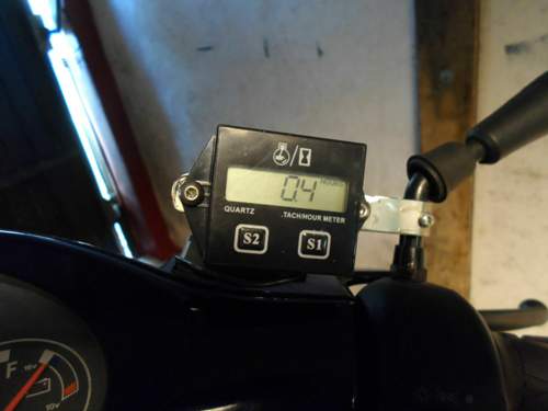

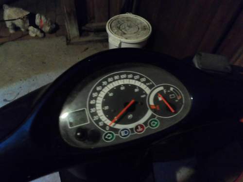

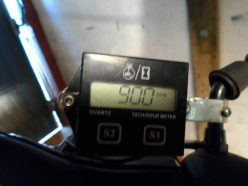

Gerade in der Garage den Roller auf dem Hauptständer laufen lassen.
Mit Müh`& Not 7300 U/min geschafft. (Mit Auspuff)
Morgen neuer Test (ohne Auspuff)

Yamaha Teos 125 Digimeter-U/min-zähler
Yamaha Teos 125 Digimeter-h-zähler

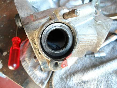

NUR, das Problem mit der schwachen Leistung war schon vor der Demontage da,(wegen defektem Auspuffstehbolzen ).
Def.Stehbolzen Teos 125
Ach nee, wegen eines defekten Auspuff Stehbolzen war die Leistung schlecht???
Deine Auspufftheorie kannst du vergessen.
@garssen schrieb am 21. Mai 2020 um 08:47:24 Uhr:
Ach mann,
wegen dem def. Stehbolzen musste der Kopf runter.
Aber eine Testfahrt vor der Demontage brachte auch schon die mangelhafte Leistung zu Tage.
