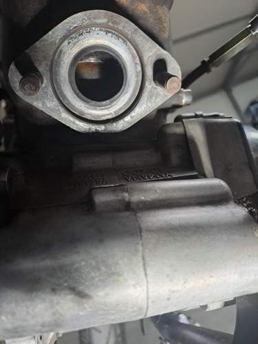

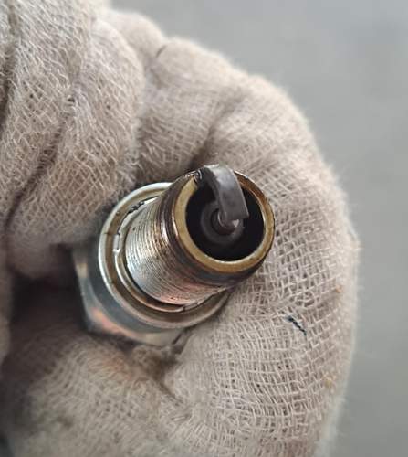

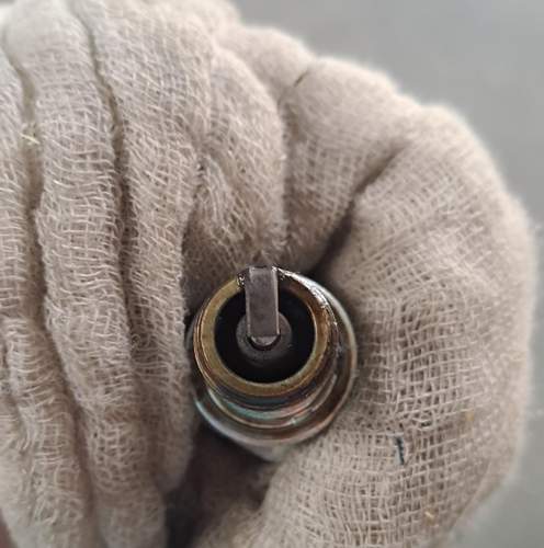

Ich hänge auch noch ein paar Bilder von der Kerze und vom Kolben (Seitenansicht durch Auslassfenster) an, vielleicht kann das weiterhelfen.

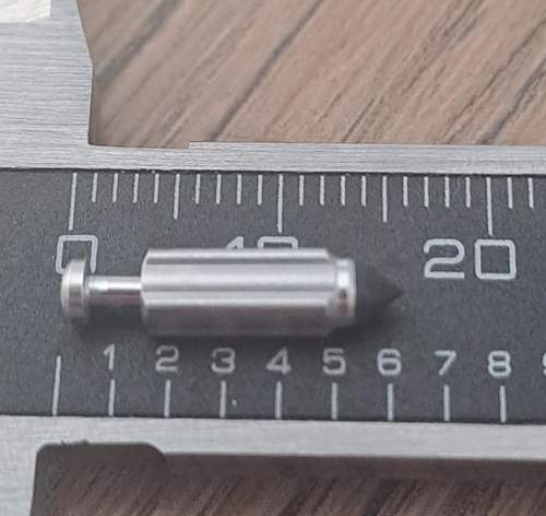

Ich habe ähnliche Problem mit meiner DT80 LC1 und habe den Vergaser in Verdacht.

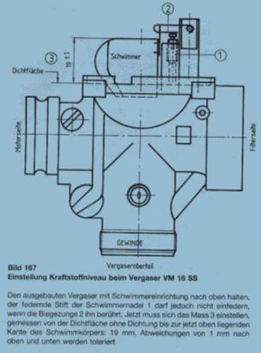

Gemäß Anleitung soll die Schwimmernadel nicht eingehängt werden. Das Maß von der Dichtkante vom Unterteil des Vergasers bis Schwimmer soll dann 19mm +- 1mm sein.
Das bekomme ich nicht hin, egal was ich verbiege oder einstelle.
Wenn ich sie einhänge, dann würde das Maß passen.
Ich vermute, ich habe ein falsches Schwimmernadelventil.
Habe auch den Mikuni VM18 und eine 130er Düse drin.
Könntes du mal bei deinem Schwimmernadelventil messen, wie groß bzw. wie lang es ist?
Gruß Oleck

Hallo Oleck,
schön, dass du hier im Forum bist und auch Fragen zu deiner DT hast, vielleicht sind es bei uns dieselben Probleme und wir kriegen so unsere 80er wieder in den Griff.
Mein Schwimmerstand ist wie bei dir genau auf den 19mm, wenn meine Nadel nicht eingehängt ist, sobald ich das tue passt das Maß auch überhaupt nicht mehr.
Muss man also sicher die Nadel ausgehängt lassen?

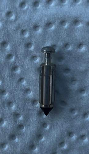

Meine Nadel hat ca. 15mm, hänge dir aber auch nochmal ein Bild an, wir werden sehr wahrscheinlich dieselbe haben.
Grüße vom Wolfgang

Ich habe mir das Bild und den Text jetzt schon 20x angeschaut. Vielleicht bin ich ja einfach auch nur zu blöd! Der Begriff `einfedern` irritiert mich halt.
Jedenfalls habe ich die Schwimmernadel eingehängt und alles so eingestellt, dass die 19mm jetzt so passen.
Letztendlich glaube ich auch, dass wenn man Bild anschaut die Schwimmernadel bis Unterkannte der Biegezunge zu sehen ist.
Vielleicht baue ich heute schon wieder alles zusammen und mache eine Probefahrt.

Was das mit der Schwimmernadel anbetrifft, dachte ich, nur beim Messen bzw. Einstellen muss die Nadel ausgehängt werden. Jetzt ist sie natürlich eingehängt.
Die Probefahrt war jetzt erfolgreich. Mal schauen, wie lange es dauert bis sie wieder zickt....

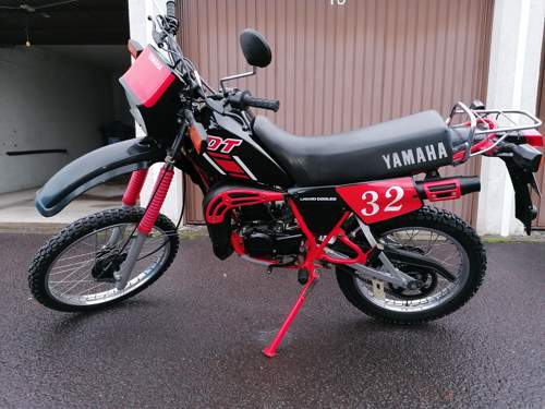

Img-20201230
Wow! Ist ist ja besser als neu. Respekt 👍
Ein solch ein Schätzchen sollte natürlich auch vernünftig laufen.
