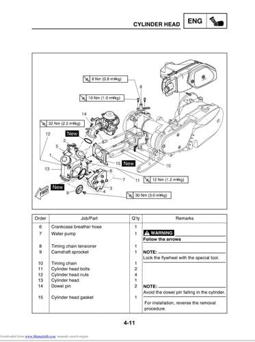

Ich bin gerade dabei die zylinderkopfdichtung zu tauschen nur leider bekomme ich den sogenannten zylinderkopf nicht vom zylinder Gehäuse runter. Ich habe alle schrauben am Zylinderkopf demontiert. Eigentlich ist es ja kein richtiger Zylinderkopf so wie man es bei 50ccm motoren kennt. Ich habe mal ein bild bei gefügt. Hat jemand einen Tipp?
Schade das mir niemand weiterhelfen kann, ich bekomme einfach den Zylinderkopf nicht runter =(

@nimo
Du hast zwar meine Hilfestellungen sowie meinen Hinweis auf deine Selbstüberschätzung nicht akzeptiert, dennoch möchte ich dich nicht vollkommen im Regen stehen lassen.
Unter der Prämisse, daß du den Steuerkettenspanner (Pos. 8) entfernt sowie das Nockenwellenrad (Pos. 9) ausgebaut hast, sollte dem Abziehen des Zylinderkopfs nichts im Wege stehen.
Die vier Zylinderkopfmuttern (Pos. 12) sowie die beiden Zylinderkopfschrauben (Pos. 11) auf der Seite des Steuerkettenschachts sind ja laut deiner eigenen Aussage
@nimo schrieb am 29. Juni 2024 um 17:44:46 Uhr:
... Ich habe alle schrauben am Zylinderkopf demontiert.
ordnungsgemäß entfernt.
Gruß Wolfi
PS: Der Abbau des Zylinderkopfs ist nur die halbe Miete, beim erneuten Zusammenbau mit neuer ZKD (Pos. 15) gilt es noch einiges mehr zu beachten. Hole dir Hilfestellung in Form eines erfahrenen Schraubers für diese Arbeit hinzu, sonst gibt das eine Bruchlandung.
Nachtrag: Dieses 259-seitige Service Manual paßt für deinen Roller. Der angehängte Screenshot stammt daraus.
Edit: Auf deinem Foto ist der Steuerkettenspanner noch drin - umso mehr gilt meine Aussage im PS.

Also ich habe alles soweit freigelegt damit ich gut dran arbeiten kann, heißt Sitzbank raus, Vergaser demontiert, Wasserpumpe raus, alle Schläuche und Schrauben demontiert. Leider sitzt der Komplette Zylinder kopf und Zylinder so fest zusammen, dass das Ganze sich nur knapp 1mm gelöst hat. Als ob da was von Innen blockiert....
Klar ich habe auch gelesen das man die kette und das Schwungrad auf die oberen Todpunkte setzten soll aber so weit ich weiß nur wenn man zb die krubelwelle etc ausbauen will und nicht den Zylinderkopf vorne oder Irre ich mich da??

Ob du das Nockenwellenzahnrad (Steuerkette) entfernt hast wurde bisher NICHT beantwortet.
Hatte Wolfi schon drauf verwiesen.
@nimo schrieb am 1. Juli 2024 um 13:20:31 Uhr:
@nimo
Du kennst nicht einmal die grundlegende Funktionsweise eines OHC-Motors und möchtest den Zylinderkopf abbekommen, ohne die Steuerkette von Nockenwellenrad runterzunehmen. 🙄
Bring' den Roller in eine Werkstatt, oder zahle halt ordentlich Lehrgeld, wenn du den Wechsel der ZKD ohne Unterstützung selbst machst. 🙁
