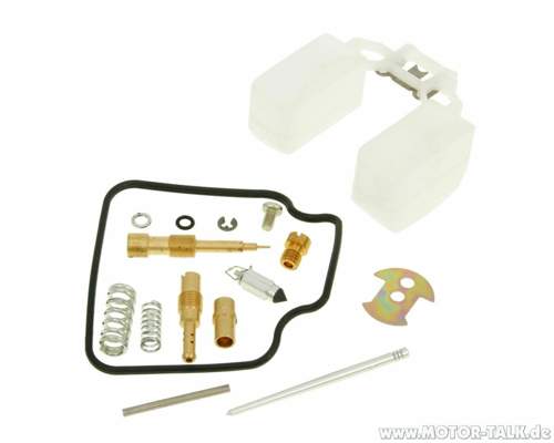

Ich habe den Vergaser heute ausgebaut, mit Bremsenreiniger intensiv gereinigt und mit Druckluft ausgeblasen. Zudem habe ich einen Vergaser Reparatursatz bestellt (siehe Bild 1). Ob mir der Einbau aller Teile gelingt, weiß ich noch nicht so genau. Etwas kompliziert das ganze! 😕
Was ich bestenfalls von Euch brauche:
  1. Wenn jemand für einen Reparatursatz eine Art Anleitung oder Erklärung hätte, wäre das schon ziemlich cool! Erfahrungen habe ich schon mit einem 2-Takt-Vergaser gemacht. Ich weiß jedoch nicht, welche Aufgabe die abgebildeten Teile haben geschweigedenn, wo genau die alle sitzen und wie man daran kommt.

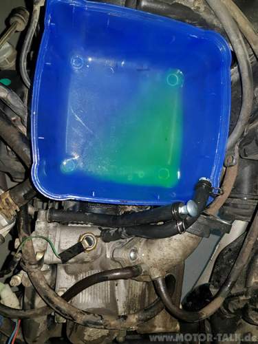

  2. Kann mir jemand sagen, wie man den Vergaser richtig einstellt? Die Schraube für das Standgas ist offensichtlich, aber wo genau in Bild 2 stelle ich das Gemisch ein und vor allem wie? Gibt es vllt. noch mehr Einstellmöglichkeiten?
  3. Zu guter letzt möchte ich gerne Wissen, was in Bild 3 das für eine grüne Flüssigkeit ist, die da ausläuft und was diese im Vergaser genau macht? Der Schlauch war am Vergaser jedenfalls angeschlossen. Das gabs beim 2-Takter nicht.

Die älteren Motoren wann unempfindlicher und da kann man beide Kühlflüssigkeiten nehmen.
Bei den neueren vor allem bei den Aluminiummotoren nur die rosa Flüssigkeit
@Dr.Maisenkaiser schrieb am 27. Januar 2019 um 22:46:16 Uhr:
Stichwort Vergaservorwärmung
Die Kühlflüssigkeit, die bei angewärmten Motor und kälteren Temperatur der Vergaservereisung entgegen wirken soll.
@Dr.Maisenkaiser schrieb am 27. Januar 2019 um 22:47:16 Uhr:
https://de.m.wikipedia.org/wiki/Vergaservereisung
Solltest du die abstellen/ abklemmen kann es zu Störungen kommen
Keine Sorge, das wird alles wieder so angeschlossen, wie es sein soll. Ich klemme das nicht ab. Danke für den Link und die Infos! 🙂
Rosa = silikatfrei, grün = silikathaltig
https://www.autoscout24.de/.../
Da steht noch mal genau drin rosa oder grün bzw Aluminium Teile im Kühlkreislauf u.s.w.

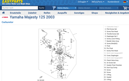

Bei EasyParts findest du schöne Explosionszeichnungen, habe dir mal den Vergaser deines Modells als Screenshot beigefügt. Darauf kannst du den “Einbauplatz“ der Teile aus dem Reparatursatz größtenteils erkennen, ansonsten fragste konkret nach, wenn du am Vergaser dran bist.
Gruß Wolfi
PS: Eine Reinigung des komplett zerlegten Vergasers im Ultraschallbad wäre die beste Lösung.

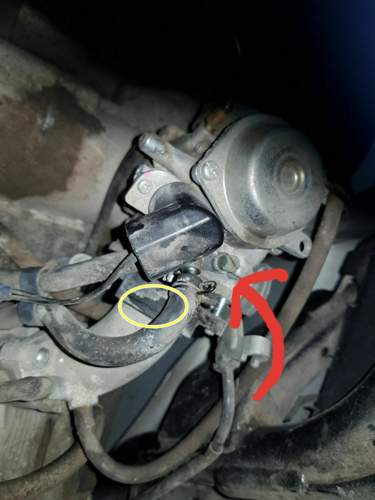

Ich würd erstmal die Falschluft beseitigen ,bevor ich am Vergaser rumschraube.
Im letzten Bild sieht man eindeutig das der Ansaugstutzen undicht ist.

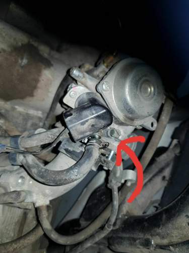

Denke mal, der TE hatte den Vergaser schon ausgebaut und nur fürs Foto wieder angesteckt ohne festzuschrauben.
So würde der Motor keinesfalls laufen.
Gruß Wolfi
wolfi,die Verschraubung meine ich nicht .
Hab das Bild nochmal eingesetzt.
Tatsächlich ist da eigentlich nur Flüssigkeit ausgelaufen während des Ausbaus.
Ich wüsste nicht, wo da Falschluft gezogen werden könnte, vor allem weil ich persönlich da auch nichts erkennen kann, was außer der verschütteten Flüssigkeit darauf hinweist.
Was müsste da genau gemacht werden, wenn da Falschluft gezogen wird?
Hab das auf dem Bild markiert,die scharf eingegrenzte Umrandung weisst darauf hin das ölige Flüssigkeit da rauskriecht,es sieht auf keinen Fall nach äusserlich verschütteter Kühlfüssigkeit aus.
Was aber nicht besagt das der Fleck nicht aus Kühlflüssigkeit besteht ,da der Vergaser ja kühlerseitig undicht war und somit auch Kühlflüssigkeit durch den ASS gegangen sein kann.
Diese Stelle ist prädistiniert fürs einreissen ,da hängt der Vergaser frei in der Luft dran.Die ständigen Vibrationen zerren durchgehend am Gummi.
Würd einfach mal Bremsenreiniger /Startpilot bei laufendem Motor draufsprühen um sicher zu sein das der Riss durchgeht,was ich nicht bezweifle.
Wenn ja ,am besten neu bestücken .
Übergangsweise :säubern und mit Schlauchkleber flicken.
Schnellversion :Panzertape o.ä. zum testen.
@Kodiac2 schrieb am 28. Januar 2019 um 10:23:27 Uhr:
Jetzt sehe ich die “Risslinie“ auch, da sollte der TE mal nachschauen.

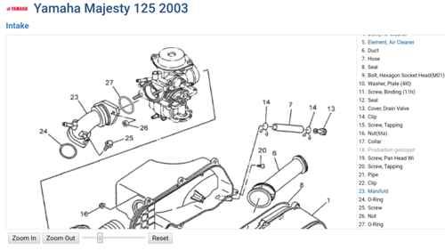

Nachtrag: Der Ansaugstutzen ist lt. EasyParts ein Komplettteil für ca. 70 €.
Ansaugstutzen
