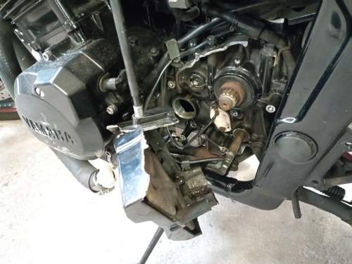

@Nogolf sowas ähnliches hab ich auch gesehen. Hab ne fazer zum Schlachten gekauft, Kette gerissen aber die hat den ganzen Kupplungsdeckel zerschlagen. (Siehe Bild).
Da hätte auch flüssigmetall nicht mehr geholfen. 😁
