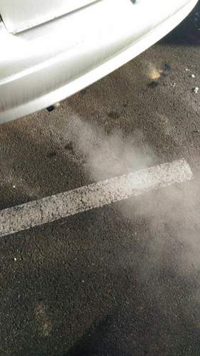

Als ich heute bei ca. -3,5 Grad Celsius meinen Motor warmlaufen lies, kam nach ca. 2 Minuten dieser Abgasschwall heraus... das ist immer so. Ist das bei euch auch so?

P-20171207-091855
@buzz_lightzyear schrieb am 8. Dezember 2017 um 00:12:35 Uhr:

Naja, riecht der weiße Qualm nach Diesel? Bei Opel kommt der riechende Qualm beim Starten eher wegen Luftzieher im Kraftstoff System als wegen defekter Einspritzdüsen.
Kondenswasser ist bei den Temperaturen eh normal.
Hm, naja richt normal nach Abgasen halt... denke mal diesel, ja.
