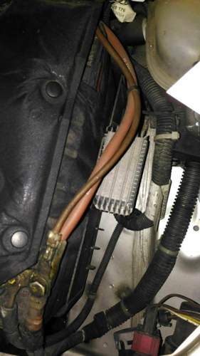

nach einiger Internetrecherche hab ich noch entdeckt, dass eventuell die Vorglühanlage defekt sein könnte... ist das das Teil im Anhang? Also von vorne gesehen rechts von der Batterie. Das Teil hat sich mal von seiner Verankerung gelöst, hab das nur zufällig beim Auffüllen vom Wischwasser gesehen. Es kann sein, dass das Ding monatelang im Motorraum lose herumgehangen und herumgeschlagen hat und ev. einen Schaden davongetragen hat.

Ja. Es könnte einen def. haben. DIESES kannst du zu Versuchszwecken auch selbst tauschen. Das MSG kannst du auch selbst tauschen, aber er wird dann nicht mehr anspringen geschweige überhaupt laufen.

ok thx. Dann werd ich mal versuchen ein neues aufzutreiben um es zu testen. Warum meinst du, dass nach dem Tausch des MSG das Auto nicht mehr laufen wird?

Hi, ok danke. Der Wechsel der Vorglühanlage ist kein Problem? Da meckert die Wegfahrsperre nicht?

Nein;)

Miss erstmal ob die Glühbirnen noch in Ordnung sind. Einfach kurz direkt mit einem Kabel von Batterie Plus die Kerze verbinden. Gibt es einen kleinen Funken, dann ist sie in Ordnung.

Wie meinst Du das jetzt, was hat die Vorglühanlage in diesem Fall mit den Glühkerzen zu tun? Eine defekte Glühkerze schmeißt auf jeden Fall ´nen Fehler:confused:
Womit wird denn vorgeglüht, mit Wunderkerzen :D ?
Irgendein Tipp wie man das Abreißen der Glühkerzen verhindern kann? Warmer oder kalter Motor? Ich glaube allerdings nicht, dass die Vorglühanlage für das Ruckeln verantwortlich ist.
AGR, Unterdruckschläuche, LMM, PSG wären meine Favoriten.

Warum meinst du, dass es die Vorglühanlage nicht sein kann? Wie gesagt, sobald der Motor nur ein wenig Temperatur hat und auch über den ganzen Sommer läuft er super und einwandfrei, der Verbrauch ist Top. (950 Autobahnkilometer bis zur Reserve). MMn hats halt was mit der Temperatur des Diesels zu tun... aber bin halt kein Mechaniker :-D
