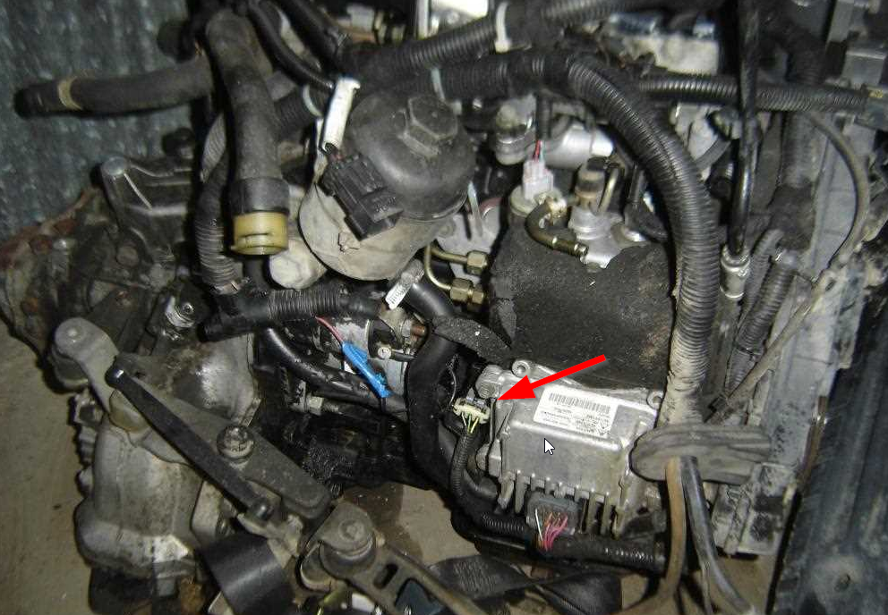

Heute ist er, nachdem ich das Motorsteuergerät (das auf der Motorblockoberseite) zu Testzwecken abgesteckt habe, recht schwer angesprungen. Es wurde brav vorgeglüht und die Temperatur lag bei -2°.
Am Freitag bei einer Autobahnfahrt ruckelte er bei ca 1900 rpm im 3. Gang bei Teillast sehr stark, es leuchtete nichts. Motor war warm! Daraufhin bin ich zum ÖAMTC gefahren um um Rat zu bitten. Er meinte, dass es das ARG Ventil sein könnte, das habe ich mit einer Blende dicht gemacht, darauf hin war er auch etwas ratlos, da der LMM und der Druck am Turbo auch in Ordnung sei.
Tablet raus und etwas Recherche: Der Fehler taucht beim Fahren auf und es wird kein Fehler mitgeloggt, daher denke ich mir, es könnte mit etwas analogem zu tun haben, was nicht überwacht wird. Es gibt auf vielen rumänischen Seiten Infos, dass es zwei Ventile auf der Dieselpumpe gibt, die Probleme machen:
- Spill Valve ("Überströmventil", keine Ahnung was das genau macht)
- Timing Valve (Wird undicht und es fließt Diesel zum Stecker - und ggf. zum Motorsteuergerät)
Mein Werks-Motorsteuergerät wurde bei km 120.000 bereits bei einer seriösen Firma repariert und funktionierte auch bis vor ca. einem dreiviertel Jahr. Wurde ja gegen ein Neues getauscht. Aber dieses Ruckeln kannte ich, es fühlte sich genau gleich an wie bei KM-Stand 120.000km. Vielleicht hat es ja mit dem Steuergerät zu tun bzw. die Geräte, die dran angeschlossen sind. Hier wirds spannend, da ich im Motorraum viel schwarzen Schmutz auf einem Anschluss gefunden habe. Ein Bild konnte ich nicht machen aber es sieht von oben so aus, als wäre das dieses Kabel hier:
https://data.motor-talk.de/.../...jpg-1024-768-8569963154349404298.png
Jetzt stellt sich die Frage, ob diese Timing Valve Diesel ins Kabel drückt wodurch kurzzeitig unter bestimmten Bedingungen "ungültige" Infos von dieser Valve kommen. Dadurch ruckelt er - Bei Änderung der Drehzahl, ergo mehr Gas, mehr Sprit, wird es wieder normal und der Diesel fließt nicht mehr zum Stecker durch. Klingt bestimmt weit hergeholt aber für mich erstmal plausibel.
Lieg ich da auf einer falschen Spur? Ich werde euch informieren!
Gestern wurde der Dieselfilter entwässert, was ich -leider- noch nicht gemacht habe, seit ich das Fahrzeug fahre. Also knapp 5 Jahre und 75.000km. (Filter und Dichtung wurde hingegen jährlich getauscht!)
Nach einer kleinen Probefahrt mit Landstraße und Autobahn konnten keine Ruckler festgestellt werden, der Diesel war auch leicht gelblich, für mich roch er "normal". Mal weiter beobachten...

Kurze Zwischeninfo: Gestern hat mein Mechaniker des Vertrauens nachgesehen, ob das Magnetventil defekt ist..
DENSO 096360-0760 Magnetventil Steuerventil Spritzversteller
Stecker abgsteckt, kein Diesel am Stecker, aber beim Zusammenbau ist ihm aufgefallen, dass das Kabel nicht mehr so toll ist. Gestartet, Notlauf. P0216
Nachgesehen ob doch etwas beim Zusammenbau schief gegangen ist, nein, noch etwas fester nachgesteckt, also bisschen mehr kraft aufgewendet um die Steckverbindung noch weiter zusammenzudrücken. Startet...
Gut, er befand sich unter dem Motor und hat dann im laufenden Betrieb etwas an dem Kabel gewackelt, instant kam der Notlaufmodus und die Werkstattleuchte. Nächste Woche wird das ganze neu verlötet, sonst muss das Ventil auch neu. Ich halte euch auf dem Laufenden.

sorry leute das ich mich nicht mehr gemeldet habe.
Mein Opel ist jetzt im Autohimmel. Beim Ausbau des Ventils hat sich das komplette gewinde mitsamt Metallstücken in der Pumpe aufgelöst. Und jetzt ne neue Pumpe zu besorgen mit einbau und allem drumherum war mit das Auto nicht mehr Wert. Ich habe jetzt einen 118d Bj2011 gekauft. Werde dieses Thema desshalb auch nicht mehr weiter mitverfolgen. Trotzdem noch viel Glück bei der Fehlersuche.
Gruß Felix
Ich hatte auch ähnliche Probleme und mir wollte man weiß machen ich müsse teuer Geld für Einspritzpumpe bezahlen. Und war dann in einer anderen Werkstatt und der meinte es wäre das Steuergerät. Die kalten Lötstellen sind anfällig. Also Steuergerät ausgebaut, die kalten Stellen und alle verdächtigen Lötstellen neu verlötet. Eingebaut. Und zack er läuft nach 20000 Km immernoch! Wer mir etwas Zeit und kein Geld. Wer nich löten kann. Es gibt Anbieter im Netz bei denen man das Steuergerät einschicken kann, die es dann für 100 Euro circa neu löten.
