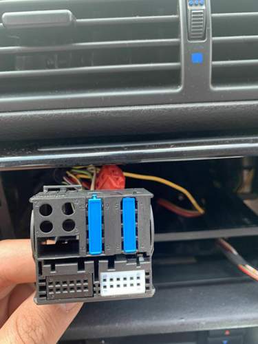

Mahlzeit habe an meinem E39 diesen Radio Stecker
Aktuell is das Originale BMW Business mit Kasette und CD Wechsler
Könnte ich trotzdem ein Xtrons mit den Mitgelieferten Steckern verbauen oder brauche ich zusätzlich etwas
92e36317-99bf-4f27-b770-0f8043facddb
Wenn Du eines der empfohlenen Xtrons kaufst passt der Stecker.
