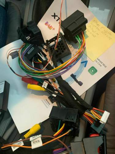

Ich wollte es mal mit einem Chinaböller versuchen. Was soll ich sagen - passt ziemlich gut. Kabelsatz mitgeliefert, nur die Halterung musste ich umbohren.
Navigation / Freisprechanlage funktionieren. Sound ist auch gut. Man kann nicht meckern!

Naja die Antenne fällt mir noch ein da gabs auch nen Adapter für ist aber alles hinten am bm
Hinten am BM habe ich vom Kabelbaum vier Anschlüsse als auch viele Stecker von dem vorherigen Modul und Tv Tuner und allem
Hab ich alles nicht mehr angeschlossen weil Tv klappt normal net mehr und den Rest braucht man einfach nicht
Wenn du das alles noch einbinden willst kann ich dir nicht helfen sorry ;-)
Ne das möchte ich auch nicht anschließen, allerdings weiß ich nicht was sowohl hinten als auch vorne richtig verkabelt wird. Dazu kommt dass bei dem Xtrons Unit für vorne noch sehr viele Stecker dazukamen
Es ist nunmal ein wenig mehr als nur zwei Stecker die ineinander gehören
Ich hab leider keine Bilder mehr eig steckst du die Kabel die ins XTRONS passen alle da ein den Quadlock(Verlängerung) an den quad am XTRONS und Antenne dazu fertig. Vieles bleibt einfach leer (zumindest bei mir) hab einen usb den resler dran und der Rest is alles leer
Ja, ich dachte nur dass alle diese Stecker einen Nutzen haben. Weshalb ich gerne ein Tutorial finden würde wo alles erklärt wird.

Hallo zusammen. Vielleicht kann mir jemand weiterhelfen. Mein bruder fährt einen bmw e39 von 99. Zu seinrm geburtstag wollen wir ihm ein xtrons radio schenken. Aktuell hat er ein Kassetten radio verbaut. Es wird darauf hingewissen das die 17poligen stecker von unterhalb 4 nicht gepolt sind nicht mit dem Radio passen. Weiss jemand ob ich das radio einbauen kann wenn vorher ein kassetten radii drin ist? Ich kann leider nicht nachschauen da er es sofort merken würde.
Wenn vorne dieses Radio verbaut ist, sollte es mit dem passenden Adapter (rundpin) überhaupt kein Problem sein weil alle Leitungen auch zu den Lautsprechern vorne liegen.
Probleme gibt es eher, wenn ein Radiomodul im Kofferraum eingebaut ist und vorne nur Bordmonitor. Dann muss man das alles verlängern bis in den Kofferraum.
Also ich sehe da keinerlei Probleme. Bitte nur zur Sicherheit an den Adapter denken falls er nicht butz mitgeliefert wird... Das alte Radio wird Rundpins zum Kabelbaum haben....

Das mit den 4 fehlenden Pins im Stecker deutet nur auf das große Soundsystem DSP hin. Damit man dem einen Ton entlocken kann braucht es wieder die I-BUS app inkl. BC+DSP Lizenz.
Wegen der Radioauswahl bitte ans Wiki halten, nicht dass man hinterher enttäuscht ist.
