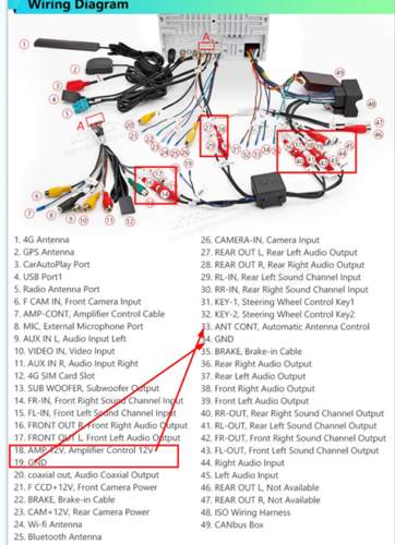

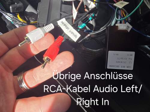

Ich habe mit dem Xtrons Support gesprochen und die haben mir ein bild geschickt. Ich hänge es an und hoffe das ich noch jemandem helfen kann der die gleiche Frage hat.
Danke
Maik
@Maikkk schrieb am 20. September 2024 um 22:58:52 Uhr:
Danke nochmal für die Hilfe. Lösung war wie ihr gesagt habt AMP Box verbinden und die Kabel zusammen löten. Das hab ich auch gemacht, und jetzt funktioniert alles einwandfrei.
Danke
Maik

Ja das blaue Kabel muss noch verbunden werden, das ist die Stromversorgung, hast du mal für mich die Steckerbelegung von der Rückseite deines Radios?

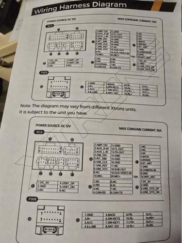

Das hier anbei ist das aus der Beschreibung des Radios. Die anderen Bilder folgen.

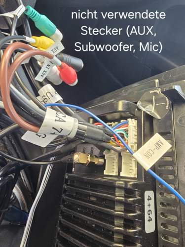

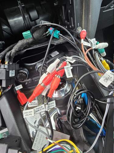

So, jetzt habe ich die vom Radio mitgelieferte Bose-Box entfernt, habe das neue Kabelsystem dran gepackt. Der Sound ist zwar jetzt noch mal n Stück besser aber die großen Türboxen sind immer noch ohne Funktion.
Auf den Bildern habe ich das mal festgehalten, wie das jetzt aktuell aussieht. Der Verstärker im Kofferaum wird mit gestartet. Aber ab 18 wird der Sound kratzig und nicht mehr schön. Vieleicht fehlt es da noch an der Feinjustierung oder aber das fehlen der großen Boxen. Keine Ahnung. Jedenfalls gehen die jetzt auch noch nicht.
