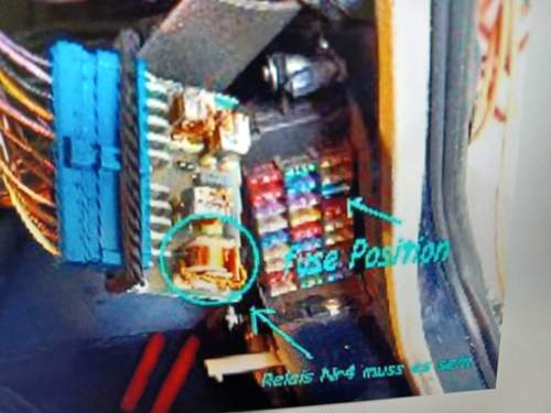

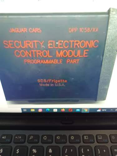

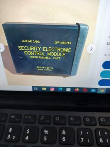

ein Freund hat mir Bilder geschickt vom Anlasser Relais was unter dem Handschufach sein soll. Auch die beiden Module vom Security System. Ich kann nur am Wochenende tätig werden und schauen wo was liegt. Ich lade die Bilder schon mal hoch.

Hier die Bilder von den Teilen, die in XJ40 Baujahr 93/94 eingebaut wurden bzw. sind. Ich werde am Wochenende versuchen die Teile zu finden und ein Freund kommt und schaut mit. Danke
Relais4
Relais3
Relais2
