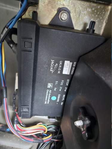

So sieht das Modul im Kofferraum nebe der Antenne aus.
Security-box-kofferraum
Das ist das Lampenkontrollmodul, das hat bestimmt nichts damit zu tun, dass dein Jag nicht startet. 😉
